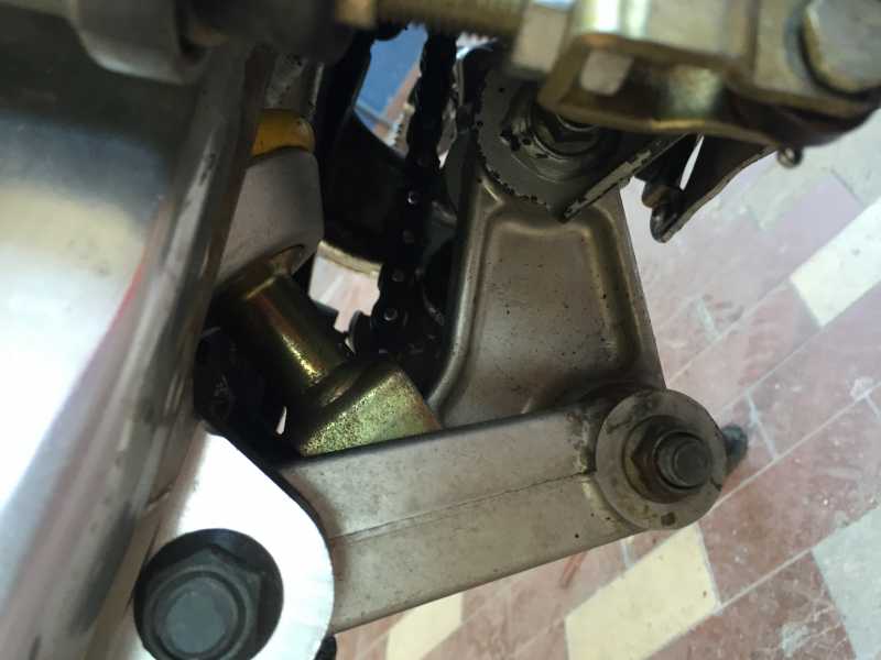

Grazie.. No ho sempre fatto moto cross e cercavo una moto da potere entrare su strade bianche e asfalto senza problemi.. Ero indeciso tra l XR e il TTR forse l unica pecca è il mono non regolabile!

mono non regolabile?!?! ha un ohlins dietro mi pare strano non sia regolabile...

L'ohlins del ttr è regolabile in estensione, compressione e precarico, e non è niente male!
TTR 600 cambio 07/06/2016 13:19 #7530483
Bho ho dato un occhio mah non vedo alcuna registrazione.. Se non per la molla!

Quello della foto non è il mono del TTR, te lo posso garantire! Ma non è che tu parli del TTRE ?? Se così fosse si spiega tutto!

Si è il TTR mah L hanno sostitutivo sicuramente in passato con uno base.. Grazie
TTR 600 cambio 14/06/2016 16:53 #7531316
a che pro?!?!
per caso il tuto ttr ha l'avviamento elettrico?

numero telaio e numero motore combaciano?!?!?!
scusa le domande ma è veramente strano che ti trovi quel mono...
l'avessi comprata io sicuro che mi avevano rifilato il pacco...............
