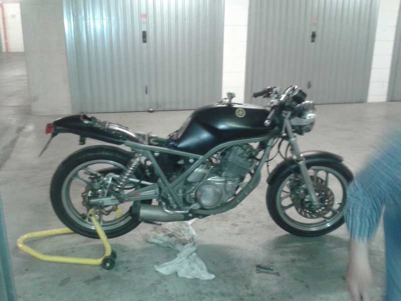

Buongiorno a tutti
Come scritto nella presentazione mi chiamo Claus, sono di Roma e possiedo una SRX600 del 1987, una prima serie con il motore simile alla Xt , ma con qualche differenza, tipo la cilindrata che invece del 595cc sulla SRX è di 608cc, i rapporti del cambio per uso stradale, ma credo che voi già conoscete il modello.
Veniamo al dunque o meglio al problemino, dopo uno stop di 3 anni rimetto in funzione il super single, la revisione è già ad un buon punto, mi spiego cosi elimino dubbi sulla domando che vi farò più avanti.
Motore
Statore ok ( sostituito e funzionante)
Regolatore OK ( misurato)
Revisione carburatore (I) ok
Candela nuova Ok
Bobina ok
Filo e pipetta ok ( nuovi)
Il difetto che si ripresenta è sempre lo stesso da anni ( avevo i capelli ore non più ma il difetto resta) quando si scalda non parte non parte o meglio se spalanco il gas parte, diciamo che non deve essere cosi, io credo di aver individuato il problema nel rubinetto, Sabato pomeriggio ho trovato il box allagato e la perdita era dal rubinetto lo smonto e purtroppo la benzina verde ha provocato i suoi danni come nel carburatore si è mangiata tutte le guarnizioni, lo sostituisco con uno vecchio che avevo ma funziona solo su PRI ( benzina diretta) carburatore (i) pulito e regolato lo spillo come descritto da voi con il tubicino etcc etcc ,chiude ed e a livello.
Da quello che ho letto qui, credo che sia quel tubicino posizionato sul collettore di aspirazione sx, che collegato al rubinetto fa funzionare appunto la membrana del rubinetto a ( pompa benzina?) sospetto che trafili della benzina all'interno del collettore e la ubriachi ingolfandola.
Domanda posso togliere il tubicino o meglio tappare il buco sul collettore e sul rubinetto cosi che diventi un rubinetto normale aperto chiuso, visto che il suddetto rubinetto originale che già comprai 5 anni fa è diventato un pezzo raro nei ricambisti ma va ordinato e ci vogliono 20 giorni ( il guaio di questa moto che molti pezzi li devi ordinare se si trovano alla Yamaha .
Come devo fare? moto lo scarico originale ma rivisto e più aperto ( devo modificare il rapporto aria con la vite dell'aria sotto quanti giri devo fare i canonici 2 e mezzo?)
Grazie per le risposte e per eventuali consigli :brindisi:

Aggiornamenti su i misteri del mono
Ieri pomeriggio vado al box del mio amico che mi ospita per rimettere in sesto la moto, sono abbastanza esperti di moto classiche, controllo il famoso tubicino collegato al rubinetto (pompa di benzina) a depressione faccio le prove da voi consigliate ma non e lui il problema, si sente un forte odore di benzina, provo a dare 2 calci nisba, altri due idem, riprovo con la tecnica ormai a me nota di spalancare il gas e vado di pedivella, e come da copione parte, la tengo su di giri intorno ai 2000 giri lascio il gas ....rido gas e spara non in rilascio ma in apertura......tiene il minimo 2 minuti e si spenge non riparte più.
La metto sul solleva moto e dal carburatore esattamente dai tubicini di spurgo fa per due volte esce benzina, era sul cavaletto laterale.
Io penso che sia ormai una questione del carburatore, ma insistono che non è cosi il problema di quando sei ospite in box che ci sono i saccenti che parlano parlano con teorie più assurde, forse giuste ma se esce dalle vaschette la benza secondo me e lo spillo e troppo grassa la candela esce nera....ma pi la moto se permetti la conosco. Nulla insistono con statore ( impossibile funziona perché nuovo) poi con il pick up, poi la bobina, troppe teorie .....l'orgoglio di quando non si conosce il mezzo e sparano cavolate ma si sa tra amici e cosi.
Comunque per farla breve Lunedi chiamo il furgone e la porto al mio amico meccanico che faceva all'assistenza al trofeo del 1990 a Vallelunga, dopo varie suppliche ormai sfinito dalle mie prove gli darà uno sguardo per capire cosa succede e magari rimetterla in ordine capendo l'arcano mistero del mono

Salve ragazzi eccomi qui scusate :sorry: se sono sparito ma sono stato preso dall'arcano mistero, che aveva la mia srx 600 del 1987 :bananaclub:
Dopo aver perso tempo al box di un mio amico che non riusciva ( o meglio non gli andava ) a capire i problema mi sono rivolto ad meccanico di via Alessandria una delle storiche officine romane Zambotti :bananamecc: appunto, mi conosceva e facendomi la premessa di avere pazienza si è dedicato al mio super mono.
Vi ricordate perdeva dal carter sinistro( lato statore ) non sapevo se olio o altro, beh era il motore che era pieno di benzina molta benzina, aperto il carter richiuso e sistemata qualsiasi perdita, i problemi erano molteplici, il primo i carburatori nello smontare e rimontare mille volte mancavano oring di tenuta della vite dell'aria ostruito in molti passaggi ,membrana secca, ( ricordiamoci che era ferma da 3 anni ) filo alzi valvole stirato, si è rotto davanti a lui ( ecco perché era tosta nello scendere ) pipetta spaccata all'interno perciò poca scintilla,
Carburatori ripuliti revisionati, la scatola filtro abbiamo scoperto che il genio della precedente officina autorizzata l'aveva spaccata in tre pezzi per pulire appunto i carburatori, o meglio per sfilarlo, ricostruito il tutto con colla a caldo e tanta pazienza, pipetta nuova, filo e regolazione alzi valvola, ed infine il rubinetto che perdeva il ricambio non si trova bisogna ordinarlo lo abbiamo modificato in aperto e chiuso sempre con la funzione del depressore, e dulcis in fundo candela all'iridium ...molta più corrente aspita!
Dopo 3 mesi eccola pronta si accende senza aria ed al secondo calcio......dopo anche una settimana che non la prendo, adesso me godo come quando era nuova sono felicissimo.....morale della favola tanta pazienza e mani esperte.
