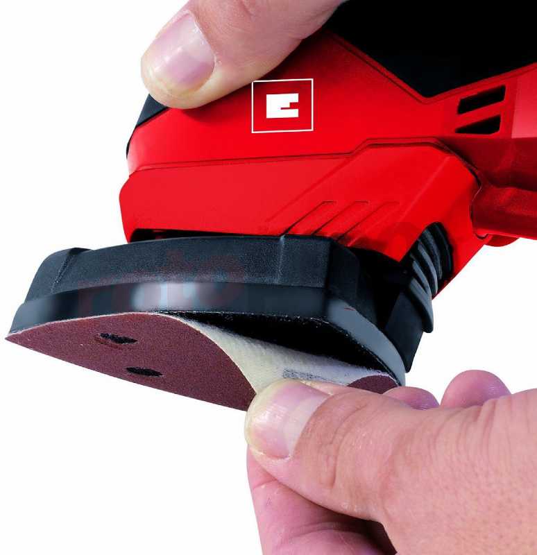

Ah ok ok ora ho capito cosa intendevi ! Si pensavo di usare una smerigliatrice a delta con carta apposta per il colore e poi riverniciare tutto con aerografo.
Danilomat, non male anche la tua idea, se trovassi qualche bel adesivo potrei pensarci

Magari il dremel è un po' debolino, bisogna fare un po' di pressione e ci vuole qualcosa con una certa potenza.
E' meglio la spazzola (oppure carta a vetro e olio di gomito) perchè con la smerigliatrice, se non stai attento, rischi di fare il tubo quadrato.
Riverniciatura telaietti laterali 24/05/2016 19:49 #7529205
Ma penso che con smerigliatrice a delta non dovrei correre quel rischio o_O
