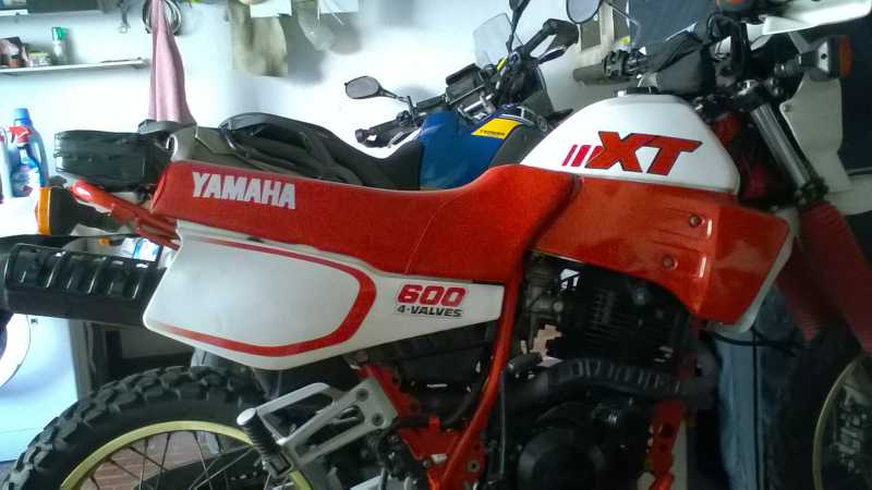

Ciao,io per verniciare blocco e scarico della mia xt 600 2kf ho usato le bombolette della Macota alta temp.ormai sono 4mila km fa,ed e' sempre perfetta. :ciao:
