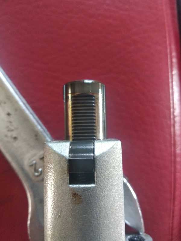

Controllo usura catena distribuzione 19/09/2022 08:08 #7632011
il mio com'e messo?
