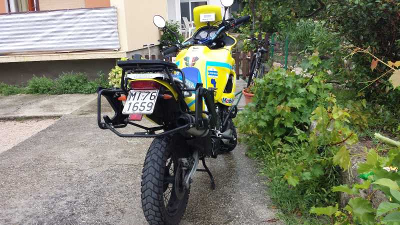

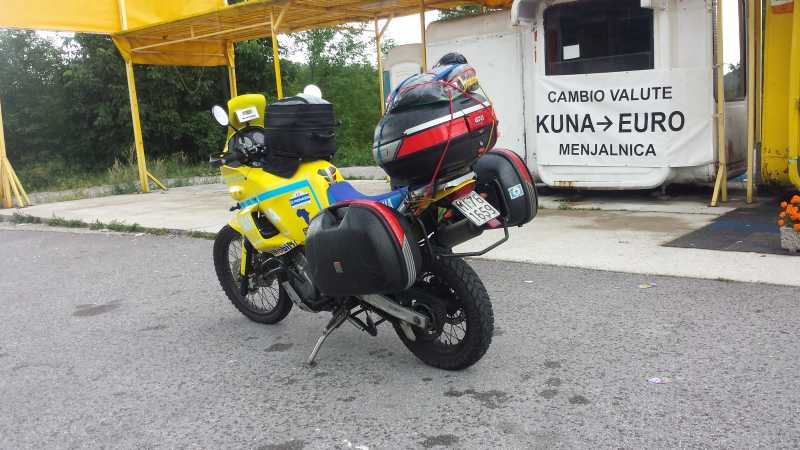

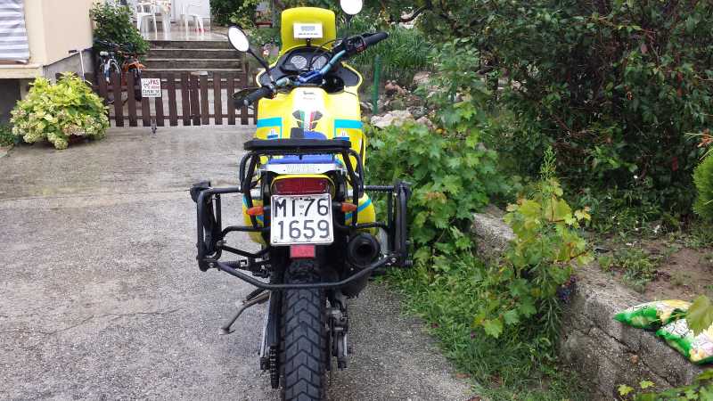

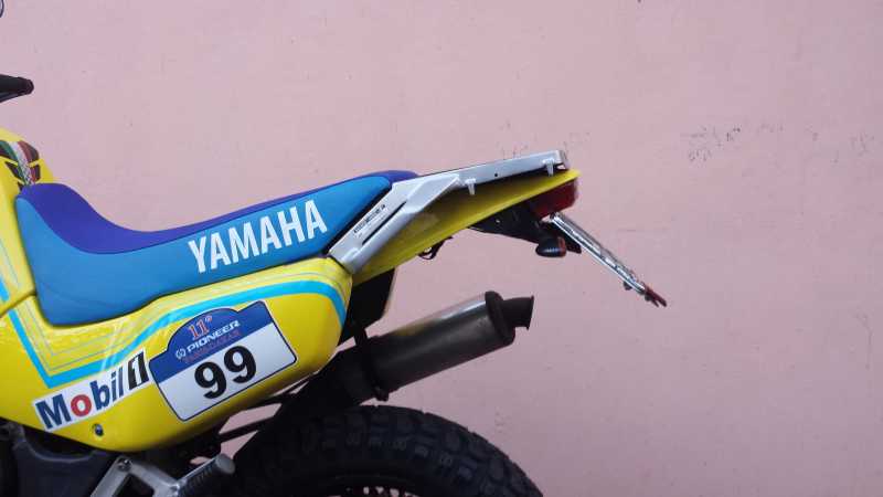

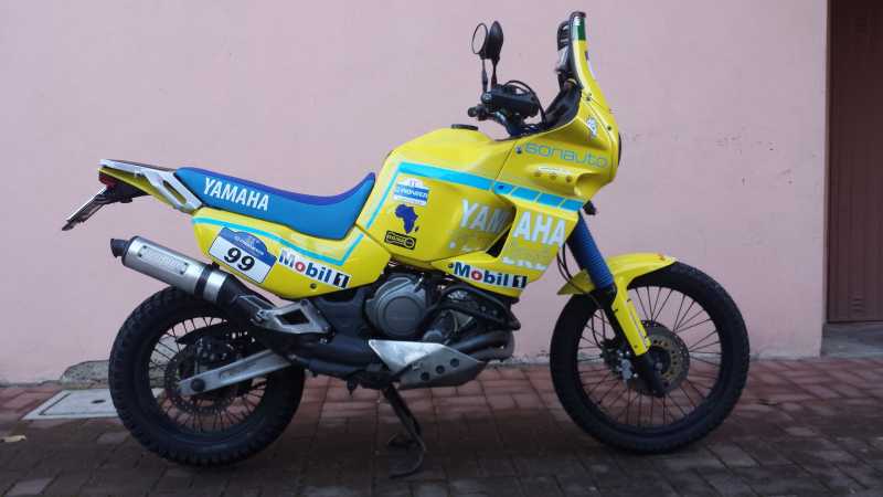

Ciao a tutti , io sono un amico di De Sade e vi dico che la sua moto è fantastica , curata in ogni dettaglio e se la si vede dal vero pare uscita nuova nuova da una concessionaria.
Questo perché è una persona che ama i dettagli precisi e il Super per lui non ha segreti.
Ho anche io gli Heavi Dutyes grazie a lui che mi ha convinto per prenderli e mi trovo molto bene.
Sono andato in Croazia l'anno scorso e ci andrò anche quest'anno .
Posto alcune foto con moto allestita.... :P :brindisi :750: :welcome-tenere: :ciao:

Grazie per le foto ragazzi! passion il tuo telaietto HD immagino sia lo standard, madò quanto è largo :)
Appena mi arrivano telaio e valige faccio foto e misuro anche la mia ;)
(bella replica anche la tua!)

Ciao lore_k, io sono andato in giro e nessuno mi ha mai detto che non andava bene per gli ingombri che occupava, ti ringrazio per i complimenti per la Giallona , in effetti è una replica diversa in quanto ho voluto fare la grafica Sonauto ma su base giallo Agip e ti dirò che a me piace moltissimo. .. :750: :P :bananaclub: :brindisi: :ciao:
