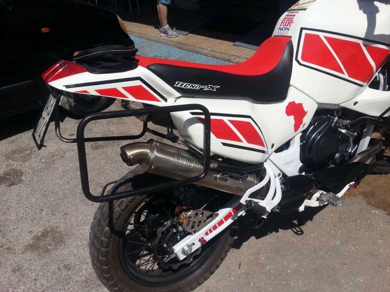

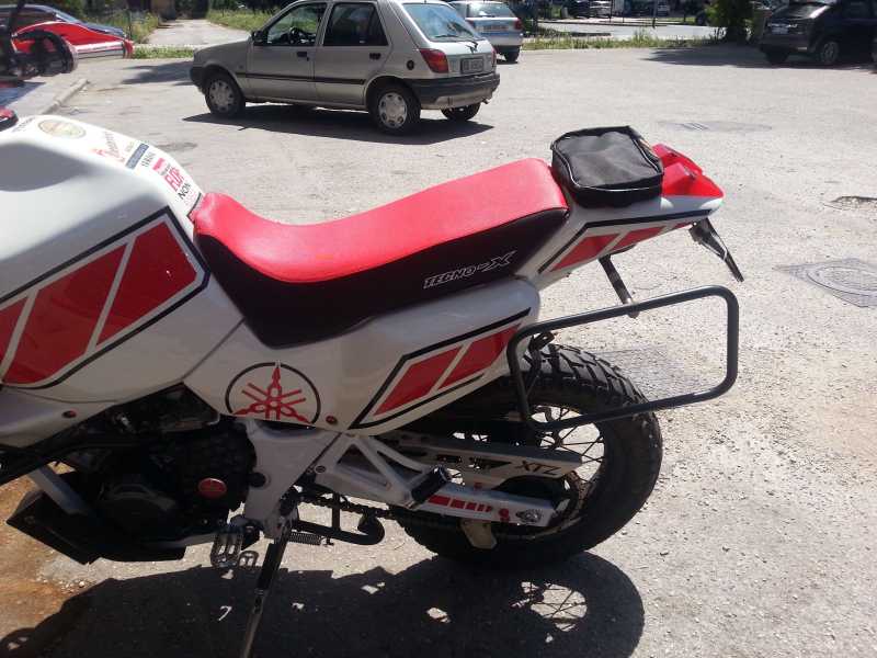

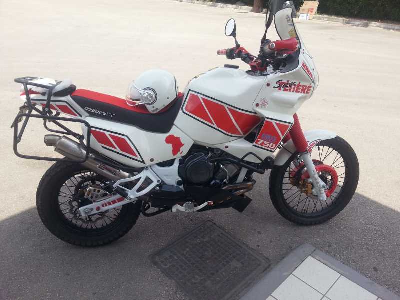

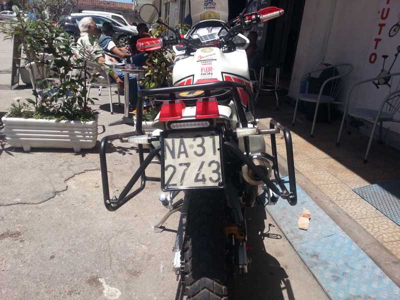

Io ho preso i telai valige da HD ma sono enormi e sporgono tantissimo!
Appena arrivati a casa li ho modificati di sana pianta anche perché non avendo più il codone originale non riuscivo a fissare le staffe al telaio.
Ho quindi ricreato una nuova staffa che mi permettesse il montaggio del tutto e cosa più importante ho ristretto di circa 5,5 cm per lato i telai. Non sono capace a caricare le foto, magari se qualcuno mi gira in pm il proprio cellulare invio le foto con Whatsapp

Queste sono le foto di DE SADE

Grazieeeee

:bananaclub: :bananaclub: :bananamecc: ma hai sotto un 850? Bella davvero :clapping: :clapping:

No, nessun 850, ho solo fatto riverniciare i coperchi del motore in grigio scuro metallizzato, il motore è un 750 originalissimo.
