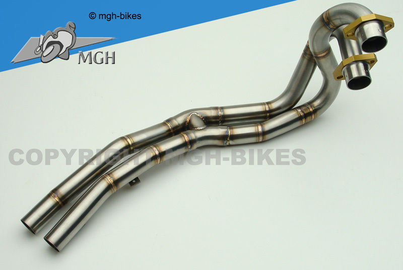

collettori accio inox 27/01/2016 13:57 #7514778
LASER IN ACCIAIO INOX curva Manifold Yamaha XTZ 750 super tenere 89-97
www.ebay.it/itm/262094690969
Ultima modifica: 27/01/2016 15:07 da MarGio.

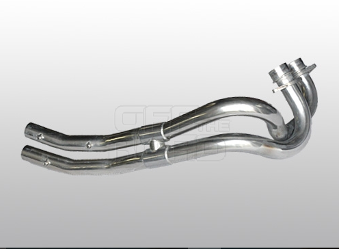

collettori accio inox 27/01/2016 14:03 #7514780
collettori acciao inox OTR
www.off-the-road.de/Diverse-Enduros/Krue...earchparam=xtz%20750
traduzione veloce ...
Realizzato in acciaio inox prodotto Leistungskrümmer per la Yamaha Super Tenere XTZ750 con circa 3 mm in più di sezione rispetto all'originale.
Gomiti CNC-piegati e molto pulite trattati con sezione allargata per migliorare il flusso di gas. Con tubo di interferenza!
Questo aumenta la risposta dell'acceleratore e la potenza e la coppia del motore specialmente nella gamma di velocità inferiore notevolmente migliorata.
Il carico termico dei due cilindri attraverso il migliore dissipazione del calore è notevolmente ridotta.
Adatto silenziatori originali e accessori!

collettori accio inox 27/01/2016 14:06 #7514782
questi due linkati come si può ben vedere hanno entrambi il compensatore
"strumento" che sembra possa aiutare nella carburazione ... e qui cè da parlare
mi ricordo di un gda sui collettori inox della arrow senza il compensatore
che a molti ha dato problemi nel trovare i giusti settaggi di carburazione

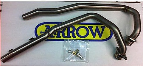

collettori accio inox 27/01/2016 14:33 #7514788
collettori acciaio inox Arrow
come potete ben vedere non cè il compensatore, quindi i due tubi lavorano indipendentemente l'uno dall'altro
Ultima modifica: 27/01/2016 14:36 da MarGio.

collettori accio inox 27/01/2016 15:38 #7514799
i collettori originali del ST lo montano di serie, come i primi due che ho linkato
solo quello arrow in foto non lo monta

collettori acciaio inox 07/02/2016 15:54 #7516109
  • DE SADE
  • Avatar di DE SADE
  • Messaggi: 1218
  • Ringraziamenti ricevuti 41
  • Moto: : 4xSuperT 750 - 2xAfrica Twin 750 - Guzzi 850 T3 -
Eccomi, li ho provati tutti e aggiungo che ho provato anche il fresco!
Iniziamo, gli arrow sono i peggiori, non avendo il compensatore sfasano totalmente la carburazione della moto e addirittura variano da moto a moto, su alcune si riesce a farli andare anche se resta un buco di carburazione tra i 2000 e i 3000 rpm, su altre invece non funzionano anche intervenendo sulla posizione dello spillo e giocando tra getti originali, kedo e ducati(dei carburatori di Pirini).
Gli OTR l'acciaio l'han visto solo di passaggio ed é assolutamente falso che hanno una sezione maggiorata di 3mm, sono pari pari agli originali. Arrugginiscono dopo poco e anche avendo il compensatore creano sempre il famoso buco di carburazione. La Laser invece produce due modelli di collettori in inox, uno identico all'originale e l'altro di sezione maggiorata +3mm. I primi non li ho mai provati, per quelli Racing invece posso dare delle impressioni avendoli sulla mia moto. Sono costruiti a regola d'arte con materiali di prima scelta, le saldature sono curatissime, hanno il compensatore e a differenza degli OTR non fanno ruggine! Montandoli ho notato subito che la moto era più fiacca in basso rispetto ai collettori originali sia con terminale originale che con Arrow PD replica, mentre in alto non ho notato differenza. Smanettando con la carburazione e ingrassando leggermente la carburazione(avevo la Rettondini) ho ottenuto risultati soddisfacenti appena inferiori alla moto equipaggiata con collettori originali e Arrow PD replica. I fresco in mio possesso invece sono dei 2 in 1. Il materiale con cui sono costruiti non è all'altezza dei Laser ma c'è da dire che costano la metà e quindi la cosa ci può stare. Li ho abbinati ad un terminale alto della Freso e la resa mi é piaciuta molto ma vi dico anche che ho tagliato una coppia di collettori originali all'altezza del compensatore(lasciandolo) e da li ho creato un 2 in 1....non c'è paragone, molto molto meglio!
