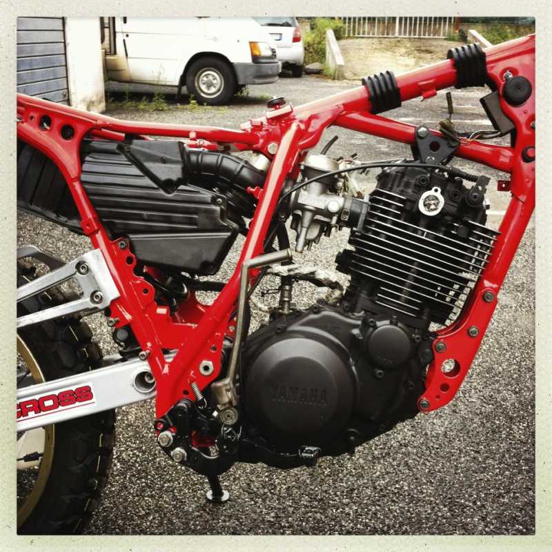

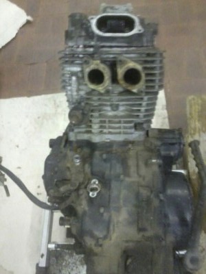

Qui la mia piccola esperienza: il motore era così
lavato accuratamente, sgrassato con diluente con pennello e straccio senza rimuovere la vernice originale ( dove era rimasta) che è ben attaccata al metallo, asciugatura
poi ho usato questa vernice qui a spruzzo Nero opaco 800 gradi :
www.colorificio-online.it/prodotto-14334...peratura-400-ML.aspx
poi la ho essiccata col phon. Le alettature le ho sverniciate a mano con carta vetrata appena bagnata di diluente. il risultato è questo :
ora a distanza di 1 anno e mezzo e 3000 km il risultato regge benissimo

colore motore xt 600 43f 12/12/2015 21:17 #7509596
Ottimo lavoro... :clapping:
Curiosità: L'hai verniciato tutto assemblato come si vede o a pezzi?

Grazie !
Lo ho verniciato già da assemblato, coprendo però con il nastro da carrozziere i punti che non dovevano essere verniciati. Il risultato come vedete è molto naturale e simile all'originale e pure duraturo.
Questa vernice è ottima per il blocco motore e per la marmitta. Invece tende a staccarsi dai collettori nella parte vicino al cilindro. Il trattamento di questi deve essere diverso come per esempio la zincatura a caldo senza verniciatura che da grigio chiaro in breve si trasforma in un bel grigio scuro protetto dalla ruggine

colore motore xt 600 43f 13/12/2015 07:14 #7509607
Peccato che l'hai verniciato tutto insieme, perché se un domani dovrai smontare il carter per un lavoro qualsiasi, credo che la vernice non la prenderà bene.
colore motore xt 600 43f 13/12/2015 09:26 #7509608
  • giusam
  • Avatar di giusam
  • Messaggi: 187
Nooo non credo sia così : la vernice termica va data in strato sottile non forma una placca spessa che si scheggia come pe es. la vernice a polvere del telaio. poi fra le parti ci sono le guarnizioni, ed è opaca - semiopaca non si graffia facilmente, è tenace...toglierla dalle alette con la sola carta vetrata non bagnata di diluente è abbastanza faticoso.. Sotto ho lasciato la vernice nera originale quindi se va via la nuova non appare il metallo. Puoi smontare e rimonrìtare senza problemi ;) Per essere a bomboletta è un ottimo prodotto non posso che consigliarlo
Ultima modifica: 13/12/2015 09:34 da giusam.
colore motore xt 600 43f 13/12/2015 12:40 #7509615
  • mengo
  • Avatar di mengo
  • Messaggi: 346
  • Ringraziamenti ricevuti 13
lo hai gia messo in moto? solo per sapere quanto tiene, con le bombolette il difetto è che durano poco specie sul collettore dove nelle curve ove la temperatura evidentemente è meggiore tende a screpolarsi. ho fatto anche io il trattamento con la bomoboletta e sono curioso di vedeere se e quanto tiene
