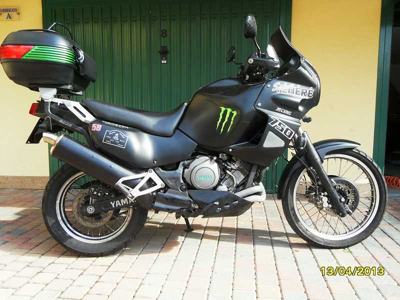

visto che ho recuperato una foto questo è il bauletto riverniciato con le bombolette, ho fatto anche il verde
