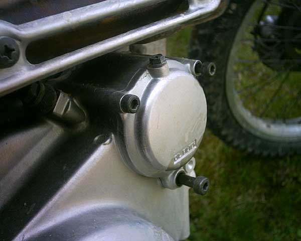

la vite sottostante quella che si vede svitata nella foto apre un passaggio tra la camera del filtro olio e il carter essa serve proprio per l'operazione che vuoi fare tu.. minimizzando la quantità di olio che uscirebbe dal coperchio.....
ovviamente dopo averla svitata va altresi svitata anche quella dello spurgo in cima al coperchietto al fine di fare entrare l'aria in modo che l'olio defliisca nel basamento.....
spero di essere stato chiaro.
Ringraziano per il messaggio: dpiktor
Cambio Olio, due domande da Oscar! 19/10/2015 17:25 #7504062
Grazie Lucariel, questo mi aiuta davvero molto... svito la vite in basso e la vitina per surgo dell'aria... la camera si decomprime, l'olio scivola via e ne rimane "il minimo" che sgocciolerà alla rimozione dello sportello... fantastico!

ho dimenticato di precisare che la vite va estratta in quanto solo estraendola si libera totalmente il passaggio.....
inoltre prepara comunque qualche straccio abbondante in quanto per come è la conformazione del filtro ne resterà sempre un po.... anche perchè si svuota anche il condotto che porta alla parte alta del motore..
saràdi aiuto la naturale inclinazione della moto del cavalletto laterale...
