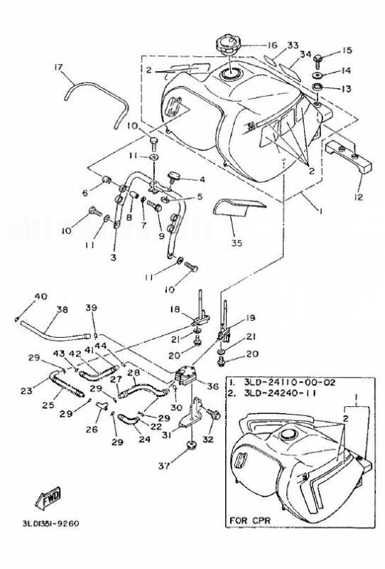

ma ho perso due dei 4 perni che mantengono il serbatoio del carburante sulla staffa.... anteriormente....
qualcuno di voi che ha smantellato qualche super non è che ne avrebbe un paio in più...

Ciao, per perni intendi le 4 viti che fissano il serbatoio del SuperT sul telaietto di supporto?
Il particolare NR.9 per capirci. esatto?

Esatto le numero 9

Ciao, secondo me puoi tranquillamente prendere delle viti m8 di pari lunghezza con testa esagona e una rondella, oppure con testa esagona flangiata dal ferramenta.
Ne tiri giu una di quelle che ti sono rimaste, e con quella di campione vai da un ferramenta. Secondo me ottieni lo stesso risultato. perchè se anche trovi le sue esatte... aggiungi eventuale spedizione... forse non conviene.
Se vuoi questo è il codice del ricambio originale Yamaha: 90179-10013
Può darsi comunque che qualcuno qui sul forum, magari della tua zona, ne abbia qualcuna.
In ogni caso ti consiglio quando le rimonti, di metterci un goccio di frena filetti medio su tutte e 4 se ne hai già perse 2 su 4.
Spero di esserti stato d'aiuto.
:ciao: :ciao:
Piccola richiesta di aiuto 07/07/2015 06:41 #7493277
E già che ci siamo, ti consiglio pure di non toccarle mai più, la vita è già abbastanza complicata e non c'è bisogno di metterci del nostro
Per levare il serbatoio, dopo aver tolto le due n.15, sviti le tre viti n.10
