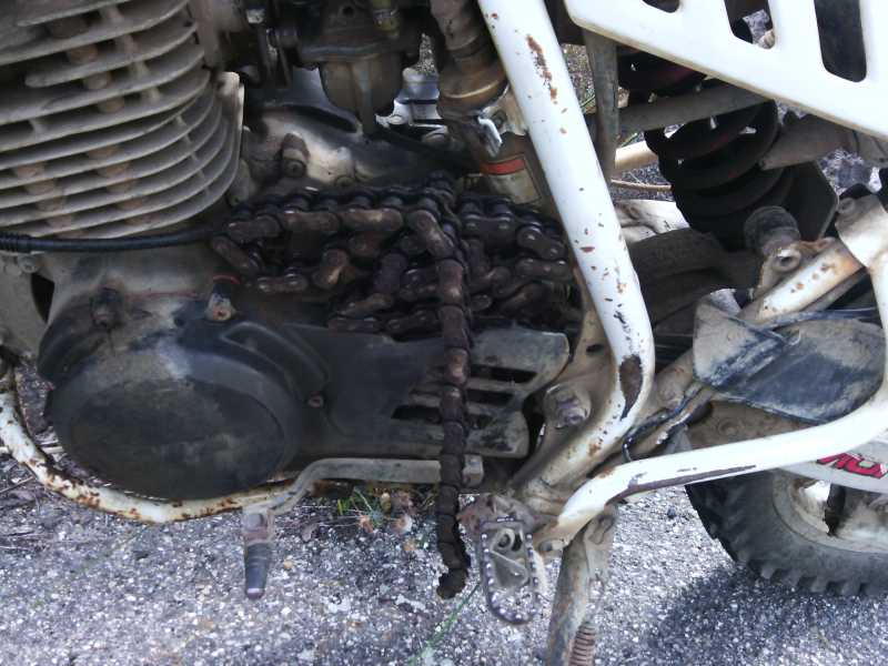

telaio tt 350 e motori 02/07/2015 11:59 #7492633
la malsana idea deriva da
questo :accidenti:
non so ancora che danno ho fatto ma mi preparo al peggio
:nonso:
Ultima modifica: 02/07/2015 12:01 da salvoct.
telaio tt 350 e motori 02/07/2015 12:41 #7492639
azzo che casino! :blink:

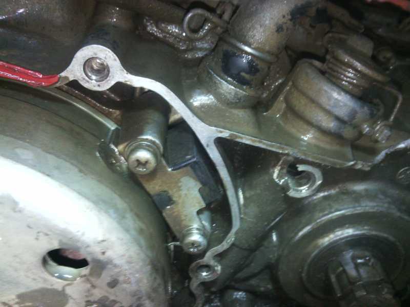

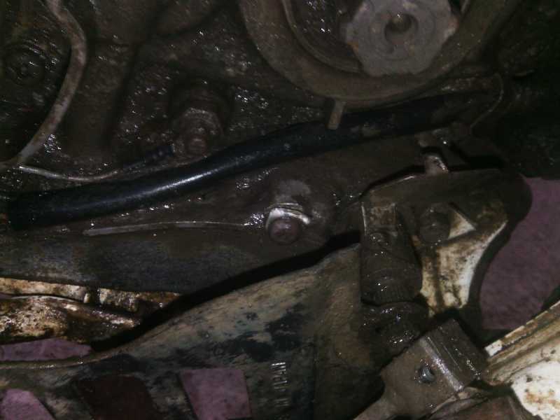

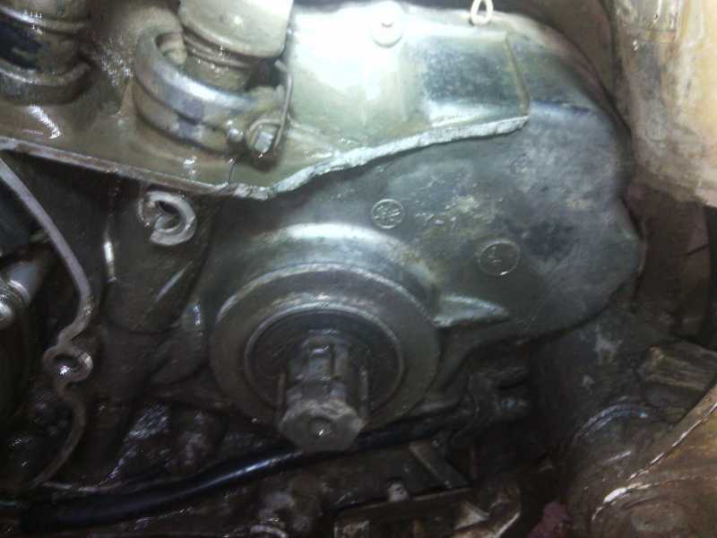

telaio tt 350 e motori 07/07/2015 11:35 #7493304
ho aperto il carter, non l'ho ancora pulito, ma dalle foto si vede che ci sono due pezzi rotti, uno che è la sede vite del carter e l'altra quella piccola piastra in lamierino vicino alla leva del cambio.
il carter avevo pensato di far fare un cilindretto più piccolo in alluminio, farlo saldare e calare un elicoide per mettere la vite. secondo voi è fattibile senza smontare il motore?
la parte in alluminio mi sembra dove ci passa la catena? come si chiama?
telaio tt 350 e motori 07/07/2015 11:35 #7493305
telaio tt 350 e motori 07/07/2015 11:57 #7493306
  • doktorcash
  • Avatar di doktorcash
  • Messaggi: 4834
  • Ringraziamenti ricevuti 252
  • Tessera CTI n.: 467
  • Moto: : Ténéré 600 modello 55W,no-tenere
Mi associo a quanto ti è già stato detto...ancora di più
dopo aver visto le foto! :spavento: :spavento: :spavento:
Non vale assolutamente la pena di riesumare il cadavere (perchè di questo si tratta...senza contare che anche il telaio è abbastanza alla frutta!)
Di questi tempi si trovano parecchie occasioni davvero "cheap". SIa del TTino che di altre interessanti dual di piccola cilindrata.
