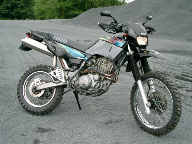

vorrei endurizzare un xt 600 3tb per usarlo in fuoristrada leggero e tranquillo
quello che volevo fare e alzare il posteriore spessorare le molle della forcella
per alzare un po la moto montare gomme tassellate paracoppa e altri accessori
ora la mia domanda è per il posteriore ci sono delle biellette o bisogna cambiare il mono
e se si con cosa? ( tipo quello del tt,di che anno?)
per le forcelle cosa devo fare? non voglio cambiarle ma migliorarle
che gomme montare tassellate che vadano bene anche sul bitume?
queste sono le prime cose che mi vengono in mente ma se avete altri consigli dite pure
la moto è un xt 600 3tb del 1995
la seconda è quello che vorrei fare

se ci vuoi fare off tranquillo è sufficiente montare due gomme tassellate,
sostituire l'olio alle forcelle con un sae 20 gradazione ? dipende dal tuo peso,
io faccio 95 kg ed avevo messo un sae20 mi sembra 550 ml per stelo
comunque un pelino in più dello standard
e se vuoi più tiro mettere una corona 2 denti in più
ti sconsiglio di mettere il pignone 1 dente in meno per non stressare il motore
per il paramotore ci puoi mettere quello di un tenere old
io per il mio 3Tb avevo lo stesso progetto ma mi son fatto prendere la mano
ora l'ho venduto in configurazione originale
in garage mi ritrovo il paramotore, collettore inox del ttr (quelli in foto)
scarico galassetti (nel forum cè un mio post del restauro)
due cerchi del 2Kf (quelli dorati) perchè 21 ant e 18 post
e per il post da 18 cè più scelta di tassello
se vai oltre, tipo cambiare il mono e/o le forcelle, inizi a spendere "troppo"
ed allora ti conviene vendere il 3Tb e con quei soldi comprare una moto più idonea
nei miei appunti mi ero segnato altre modifiche, se li ritrovo te li riporto
