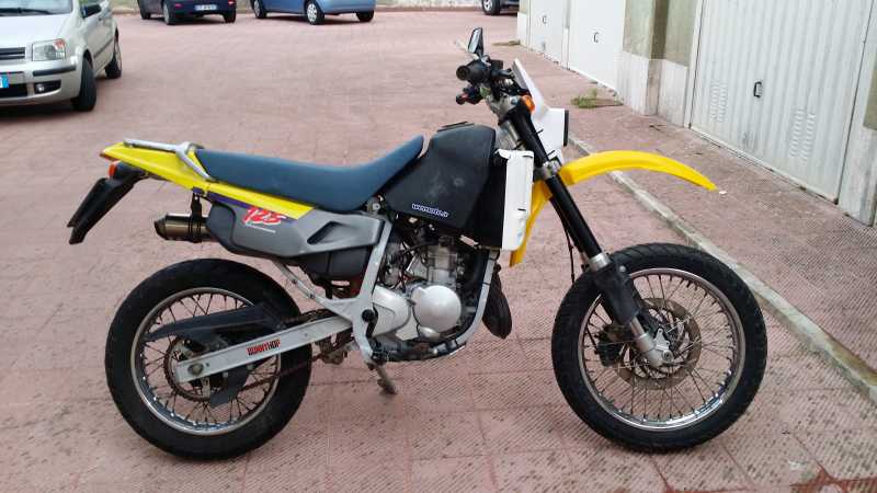

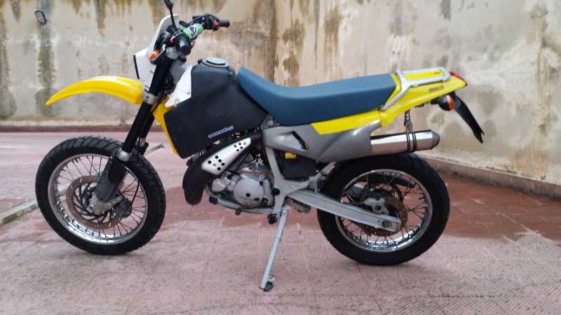

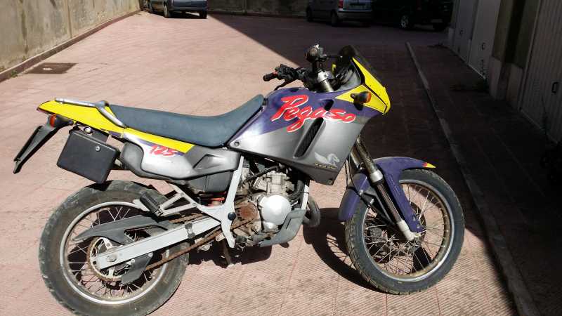

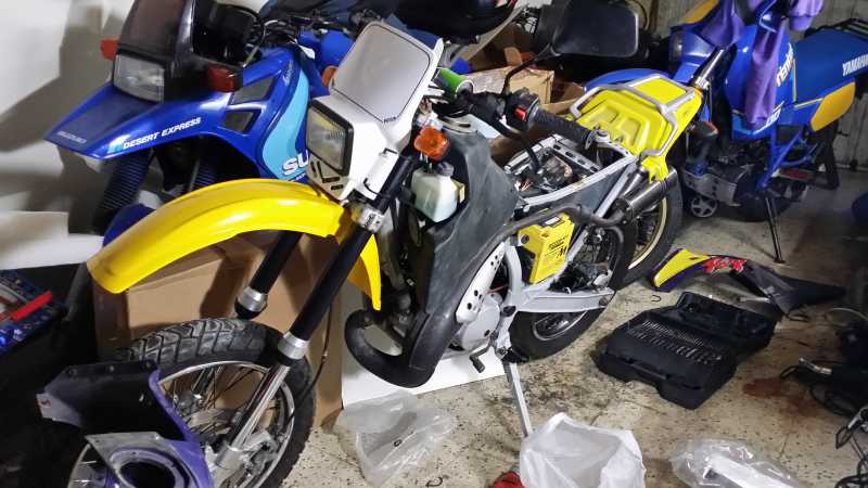

Il progetto va avanti. Per ora sto facendo solo un restyling e qualche piccolo accorgimento funzionale.
Prima
E adesso...
Ovviamente il lavoro continua

Buondì la moto è pronta! A breve la provo un po vediamo come si comporta poi le alternative sono 2 o alla prima occasione cambio pneumatici e trittico oppure lascio perdere. Adesso tocca a me endurizzarmi comprerò stivali e abbigliamento. Intanto vi posto le fotoo prima e dopo
da pegaso 125 a enduro light 26/12/2015 18:45 #7510783
Ottimo risultato :clapping:
da pegaso 125 a enduro light 27/12/2015 18:55 #7510838
A me onestamente invece fa cacare... Scusa la franchezza, ma prima aveva un suo stile, ora, come temevo, sembra un'accozzaglia di pezzi di altre moto...
Spero non ti sia limitato alla sola estetica, ma che tu abbia lavorato anche su sospensioni e motore.
Se no in off, anche blando, sara' molto difficile da controllare...
Sì eri stato molto chiaro e deciso anche nei precedenti post, la moto è così non per ragioni estetiche ma per evitare che ogni volta che dovesse finirà a terra si smaciulli sempre di più. Accorgimenti per ora c'è solo una piastra metallica sotto al motore per evitare che in gradoni o dossi ci rimetto il motore. Le sospensioni probabilmente sono troppo dure...almeno quelle anteriori, il motore ha un bel allungo ma coppia pochina probabilmente hai ragione tu, non è detto che andrò avanti con le modifiche. Per me comunque il lavoro in garage è anch'esso un divertimento quindi se dovessi avere sbagliato valutazioni non c'è problema. Comunque a breve proverò la moto, non avendo mai guidato moto in off sarà comunque entusiasmante. Come detto prima provengo dalla mtb dove il limite principale nell'affrontare gli ostacoli non è il mezzo ma innanzitutto il biker e probabilmente passerà un po di tempo prima che consideri la moto il mio limite anziché le mie capacità.
