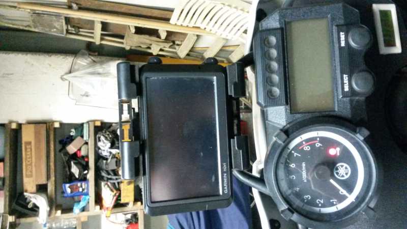

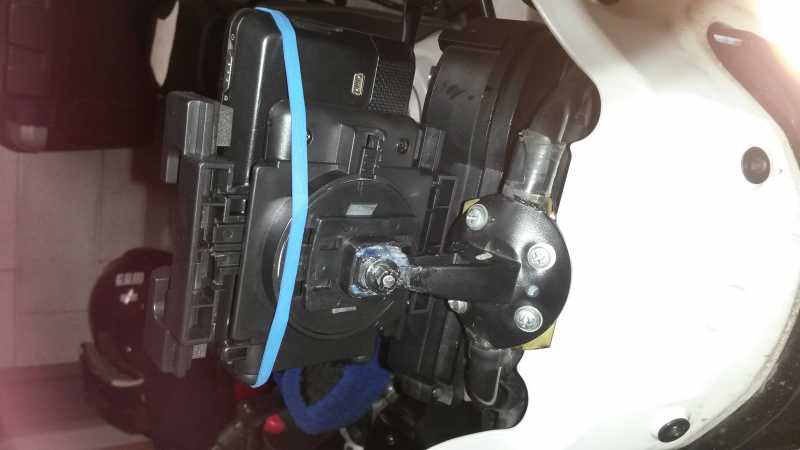

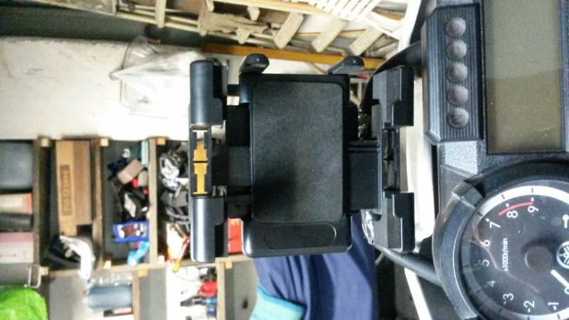

Come da titolo, mi sono cimentato in questa creazione dal costo di soli 4 Euro presso un negozio cinese.
Ho adattato il porta navigatore ad una staffa di quelli da auto ( con ventosa ). Una volta tolta la ventosa ho effettuato 4 fori. Per il fissaggio al braccetto del cruscotto dell'XT660Z ho utilizzato una piastrina di ottone sottilissima ( si piega che è un piacere ) e forata in corrispondenza dei 4 fori precedentemente detti. In tal modo il braccetto di trova chiuso dalla staffa del navigatore ( sopra ) e dalla piastrina ( sotto ); metodo di chiusura : 4 viti con relativi bulloni e rondelle. Ho utilizzato della camera d'aria da bici per aumentare l'attrito e per avere una presa più salda! L'elastico blu in foto serve solo per una questione di sicurezza! Spero di essere stato di aiuto a coloro che non vogliono ipotecarsi la moto per avere un porta navigatore con i controcazzi :ciao: :ciao:

Chiedo venia per le foto ruotate, ma sul pc erano dritte :blush: :silly:
