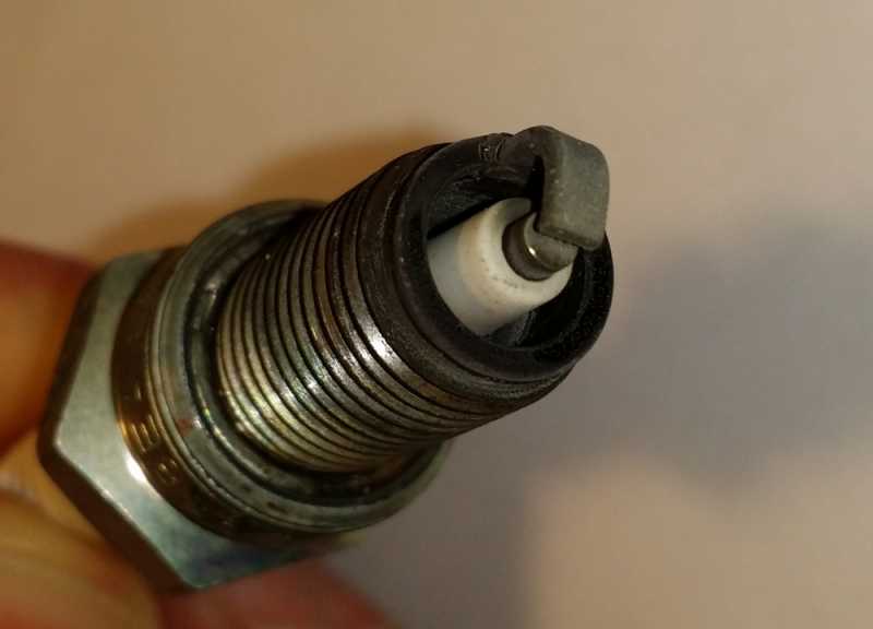

ok, ho smontato la candela che avrà giusto qualche migliaio di chilometri, dal colore dovrebbe capirsi se la miscela è magra e grassa giusto? l'ultima volta ho fatto un giro bello lungo e l'ho trovata così, voi che dite?
ho anche provato a sostituirla ed avviare la moto ma continua a faticare. È partita dopo diversi tentativi accelerando leggermente senza aria tirata. Se faccio per tirare l'aria il motore muore.
appena posso la porto a vedere, vi dirò poi se ho risolto!

La candela è pulita, non ci sono residui
