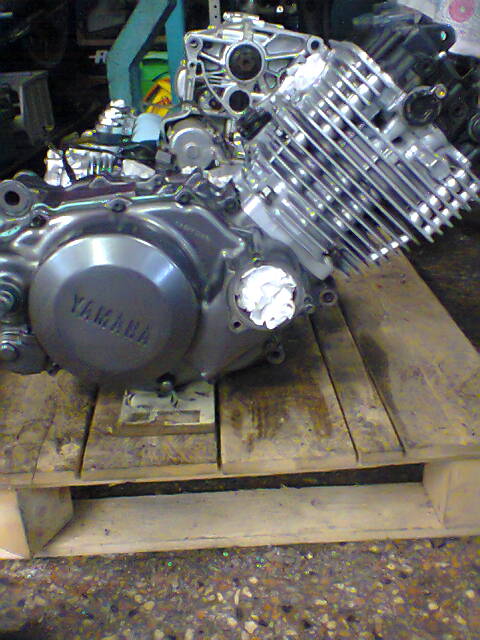

ecco un link che ci torna utile a tutti, almeno a quelli che vogliono riverniciare il motore
www.frenomar.it/index.php?page=shop.brow...virtuemart&Itemid=54
qui un esempio, un 595 riverniciato
con questa vernice
www.frenomar.it/index.php?page=shop.prod...virtuemart&Itemid=54

olà Margio,mi hai già fregato la foto hahahahahhahahah
hoooooooooooo l'ho messa un ora fa :banana: :banana:

sembra venuto bene,ma non l'ho ancora acceso :mrgreen:

anche io devo riverniciare il motore!
La finitura sembra bella lucida e omogenea nonostante sia data a bomboletta!

il mio è venuto così, non ricordo la marca delle bombolette.
termica sabbiata e lavata, verniciata con spray alta temperatura
carter lavati con abbondante fulcron, idropulitrice e passata con diluente nitro e straccio per ulteriore sicurezza. bombolette comprate al brico portando il tappo filtro olio come campione, la vernice è quasi uguale all'originale. tiene bene, ovviamente i coperchi in prossimità delle leve sono un po' scrostati ma la moto viene usata solo con stivali fango e polvere :wink:
comunque visto il prezzo, da tenere in considerazione le bombolette proposte! :up:

Bisognerebbe sapere la tonalità del nostro grigio ...nel sito ho visto un grigio dark Yamaha che sia quello giusto ?? :ciao: :ciao:
Secondo me non sono gli stessi motori, non è possibile che sia venuto un cosi bel lavoro :shock:

Ma stai parlando del mio o di quello postato da margio?
Parlavo del tuo, grigio/nero, proprio venuto nuovo :shock: .
Anche quello di margio non è venuto male, anzi!!!

non vedo bene le vs. foto, per ottenere una vernice motore come questa sul motore di Fachi02
quale vernice bisognerebbe usare?

Seguo con interessa...L'unica pecca è che bisogna smontare l'intero motore...oppure smontare carene, serbatoio ed "incelofanare" mezza moto :P
Curiosità, come ci si arriva per rimuovere le impurità tra le alette del blocco?
