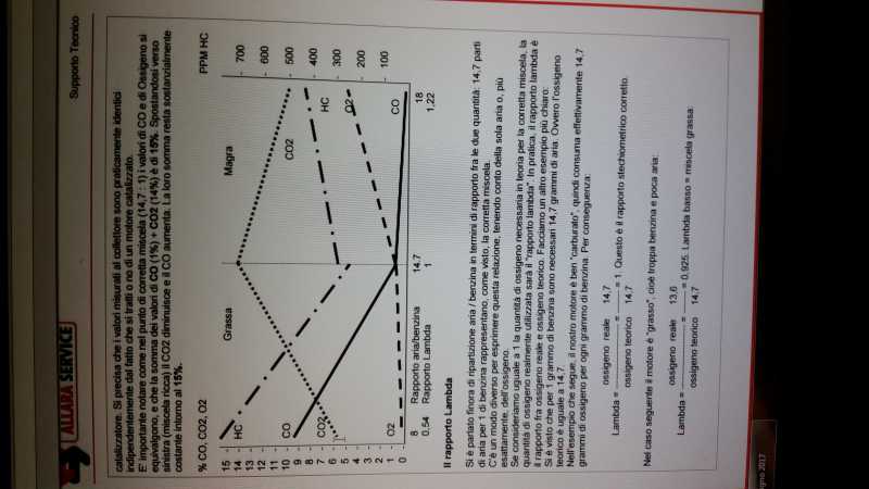

www.csrpad.it/csrpad/pages/public/index.seam?page=14
Un amico mi ha passato questo link molto interessane.
Mi sto facendo una cultura.

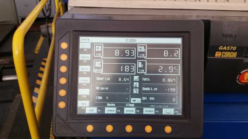

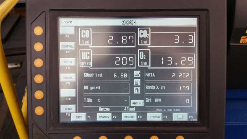

Da questo diagramma se non ho capito male che ho miscela grassa e che ha bisogno di più aria.
8 circa di CO e 8 circa di CO2 STIAMO CIRCA SU 15%
Diciamo a 4500 giri.
Mentre a minimo i valori sballati completamente
