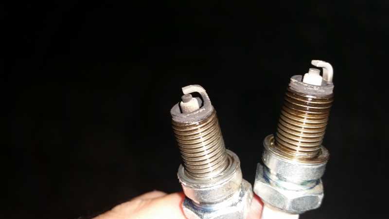

Foto delle candele
Salve ragazzi ho letto un po quello che avete scritto a proposito della carburazione tra co e co2.
Per capire visto che mi sono incasinato il cervello.ho fatto revisione hai carburatori cambiando quasi tutto. Spilli conici membrane grandi e quelle piccole, spilli degli stare con guarnizione autocostruita. Poi ho messo filtri in spugna autocostruiti.
Sincronizzazione fatta.
Spilli conici alla 2 tacca dal lato corto e giri vite aria a circa 2.45 in apertura. Con un pieno ho fatto 410 km e poi sono andato in riserva. Con media di circa 17 a litro. AncHe con strazzate a 180km/h con gps. Varie strade con velocità da 50/80 e da 110/120 km/h.

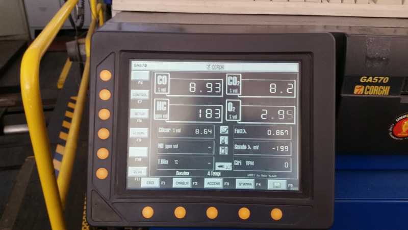

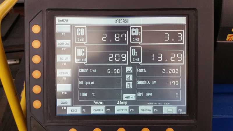

Premesso questo sono andato a fare il CO. Vi posto le due foto.dove il valore di CO a minimo mi hanno detto nella norma mentre accelerando anziché abbassarsi continua ad andare su cosa ne pensate?la moto è una DAQ del 97

Luca veramente a me è stato detto che più di 3.20 CO non deve andare che nel momento che accelero deve abbassare.
Ma io ci credo poco secondo me ne capisce meno di me.
Fumi E Revisione 02/06/2017 12:06 #7561532
