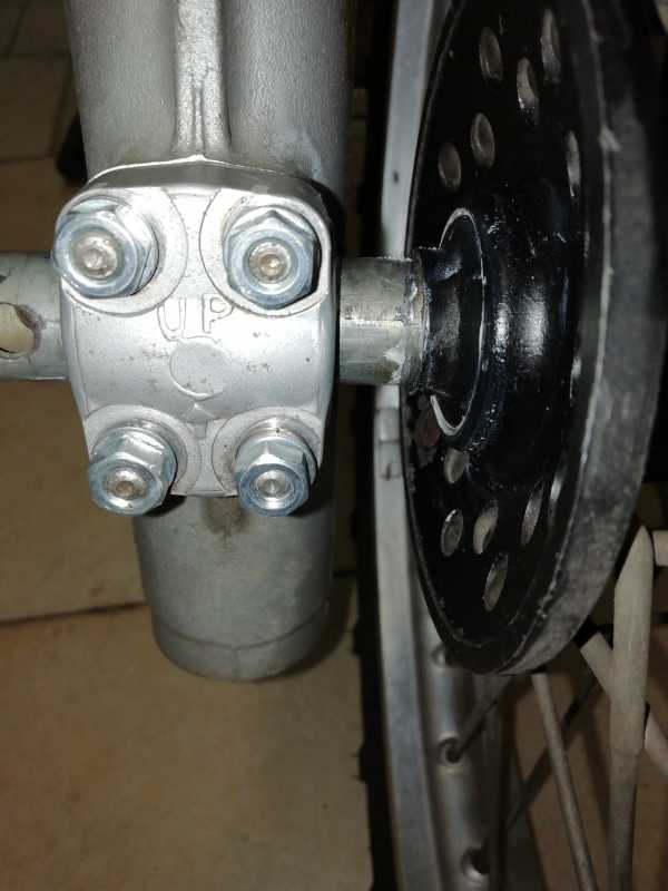

Riesumo il post per una domanda...
Moto 3AJ.....
Ma il cilindretto dovrebbe andare essere dentro alla piastra a lavoro finito???.. O la piastra blocca solo il perno passante?

Soltanto il perno passante e tiene il cilindretto verso il cuscinetto della ruota come parapolvere

Prima di serrare la piastra si deve verificare che la forcella scorra bene, con un paio di pompate, cmq va a filo del distanziale
