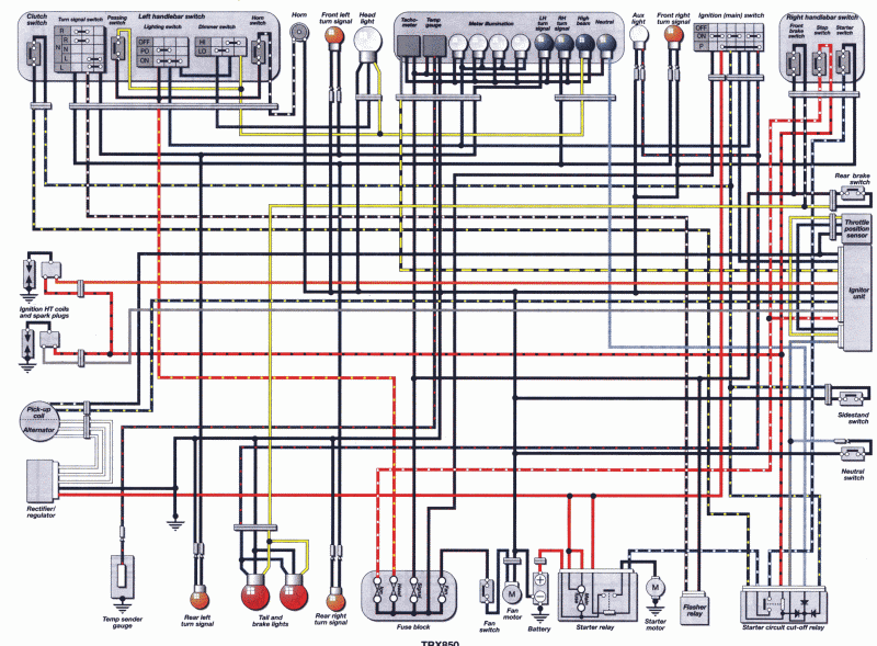

Schema Impianto Elettrico TDM Modello 4TX 21/03/2020 19:56 #7612202
potrebbe essere un'idea....
grazie!
.... Fatti non foste per guidare moto di serie....
Schema Impianto Elettrico TDM Modello 4TX 25/03/2020 00:30 #7612265
nel mio archivio ho trovato questo
Ultima modifica: 25/03/2020 00:30 da Rettondini Luca.
Schema Impianto Elettrico TDM Modello 4TX 25/03/2020 09:56 #7612273
...che però non è quello che prevede l'hazard
L'unico schema che ho che contempla la funzione è quello citato, cioè il "Supplementary ecc. ecc." (schema del resto già postato tempo fa da Luca) dove si trova anche la pagina con evidenziati i circuiti di segnalazione
[url=
][/url]
Schema Impianto Elettrico TDM Modello 4TX 25/03/2020 21:04 #7612303
grazie ragazzi
comunque confrontando gli schemi del tdm 99 e del 97 sono riuscito un po' alla volta a completare i collegamenti,ho fatto un primo test e il motorino (almeno quello gira)
ma ho dei problemi con le scintille:
una bobina non produce scintille, e l'altra bobina fa una scintilla (una unica) solo nel momento in cui premo lo starter, ho controllato con il tester l'efficienza delle bobine e queste funzionano, ho provato ad invertire i fili (grigio e arancione) la scintilla proviene sempre dalla bobina con il filo arancione ( anche questo esclude un problema alle bobine)
ho testato la continuità dei fili (arancione e grigio) tra bobine e centralina, ho provato con un'altra centralina,ho controllato il pickup
non ho risolto nulla
non so più cosa controllare...... aiuto!!!!

Schema Impianto Elettrico TDM Modello 4TX 25/03/2020 21:47 #7612305
verifica il cablaggio del contagiri
Schema Impianto Elettrico TDM Modello 4TX 25/03/2020 22:10 #7612306

Schema Impianto Elettrico TDM Modello 4TX 26/03/2020 08:17 #7612309
Sì, certo
È utile avere un motore, e anche le ruote
Ma siccome serve anche l'impianto elettrico, è meglio se è quello corrispondente al motore
Anche perché, ammesso che funzioni, non è che un Super 750 con l'impianto elettrico di un TDM vada meglio
Ed è pure più semplice da montare
Schema Impianto Elettrico TDM Modello 4TX 26/03/2020 20:17 #7612359
ho ricontrollato tutto il cablaggio, adesso funziona!
a breve proverò a mettere in moto....
