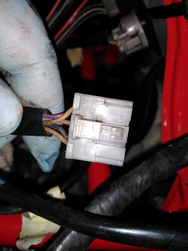

3)vicino alla centralina escono dalla treccia 5 fili che terminano con un connettore uguale a quello del regolatore di tensione ma con fili più sottili
colore: blu-rosso,nero,marrone,marrone e marrone-rosso, il mio tdm non ce l'ha, qualcuno sa cos'è?

Schema Impianto Elettrico TDM Modello 4TX 19/03/2020 21:48 #7612139
Ecco al punto 3 parlavo do questo connettore, 5 fili, non c'è sul mio tdm e non c'è traccia nemmeno nello schema

Potrebbe essere questo connettore?

i colori corrispondono, potrebbe essere proprio lui,
a che serve?

Considera che io il TDM non lo conosco, mai avuto, quindi cerco di capire dalla documentazione che ho sul PC :book:
Il riferimento che ho postato si trova sul "Supplementary Service Manual for model '99" e, leggo, dice che si tratta del connettore dell'hazard
A questo punto, se l'impianto proviene da una moto provvista di hazard, è ovvio che sul Super (che non ha l'hazard) non sai dove collegarlo
Questo è lo stesso connettore che si vede nel bel mezzo dello schema elettrico dei modelli 850 del '99, dove appunto il n. 49 è il relè dell'hazard
