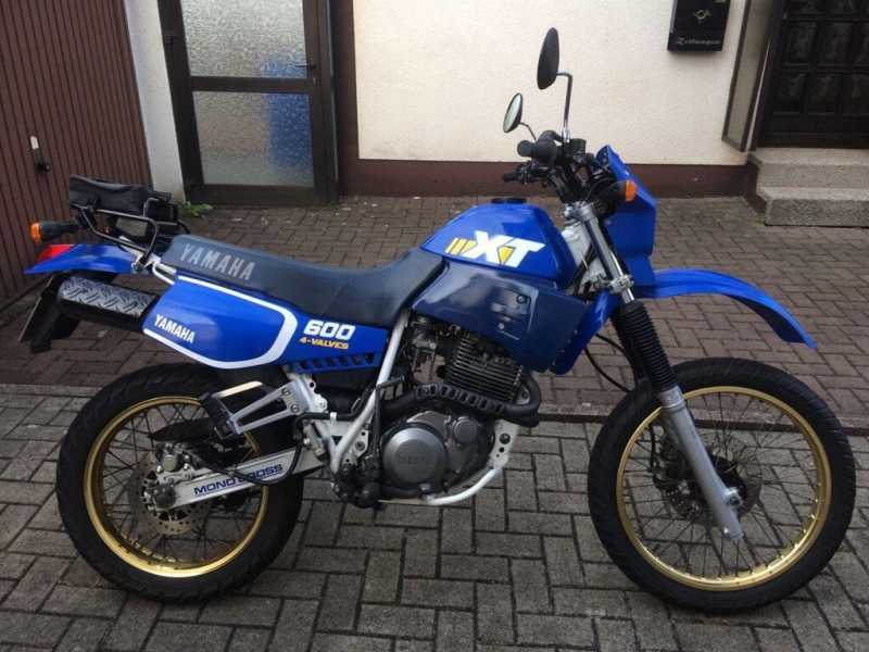

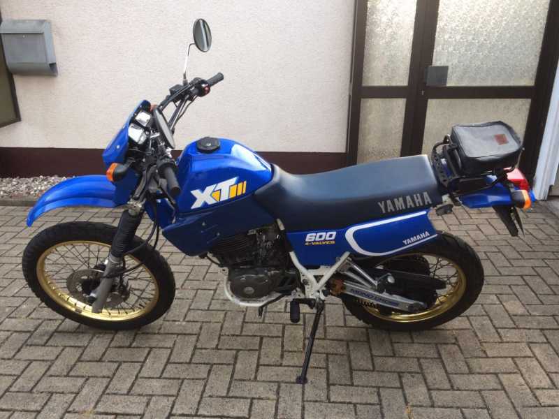

Scusa Luca,se mi intrometto.Sto leggendo qua e la alla ricerca di chiarimenti ma non ne vengo a capo.
Cioè come faccio a capire se un XT 600 è del tipo 2KF? Anche il telaio..cioè che sia tutto originale e che telaio e motore abbiano lo stesso codice .Che sia un 2KF/2NF
(La moto che prenderò il tipo mi ha detto che è un 2NF (sarebbe la 2KF depotenziata,che fu commercializzata solo in Germania per la patente A2-ma il proprietario mi ha detto che è stata ripotenziata e a libretto c'è scritto 35kw/45cv)
Sono andato a vederla.Il carter è grigio e sul cilindro non c'è scritto ne 2KF ne 2NF bensì
"3AJ00-595"
Il codice sul telaio purtroppo non l'ho controllato per vedere se combaciano.
Ora vorrei capire se è un 2KF/2NF moto e telaio oppure è stato montato un motore di un altra versione di xt..
Ps:la moto a vista così sarebbe un XT 2KF/2NF cerchi dorati convogliatori aria
Scritta "600 4valves" ma il motore?
Dacci un occhiata se riesci a riconoscerla
Sigla Testata 3AJ.... 03/07/2017 23:43 #7563861
  • Messaggi: 25964
La sigla 3AJ00 la trovi solo alla base del cilindro, telaio e motore hanno la sigla del modello, 2KF in italia, 2FN in tedeschia :rofl:
Si riconosce il modello, ma le sigle le devi leggere tu dal vivo, se le sigle dal telaio al motore non sono uguali, sei fuorilegge....se i numeri sono diversi vuol dire che il motore é stato cambiato, ma solo per i numeri, e la sigla é uguale sei in regola
