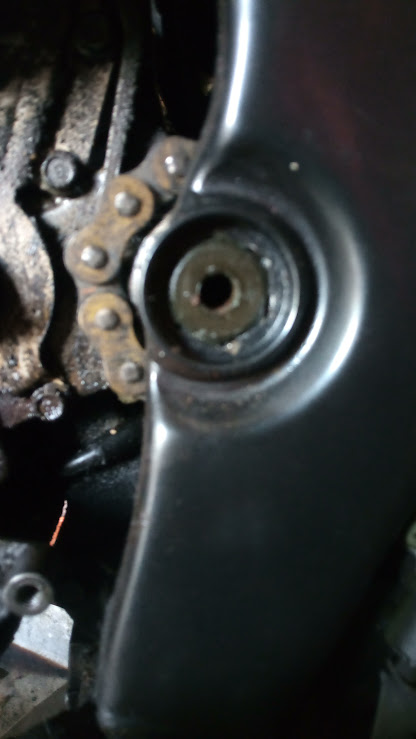

Buongiorno,
riprendo questa discussione per un chiarimento.
Questa è sul lato sinistro ed è inserita da non poterla smontare, o meglio... come si dovrebbe fare?
Grazie 1000
e buona domenica

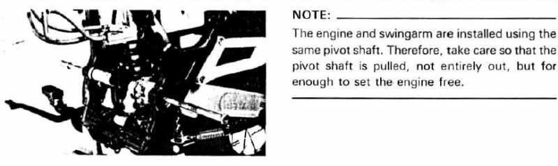

Penso di aver capito, mi ero basato su questa informazione:
Dove vengono indicate 2 barre filettate.
Evidentemente, invece, sulla mia dev'esserci un'unica barra filettata passante.
Grazie 1000 e buona giornata
