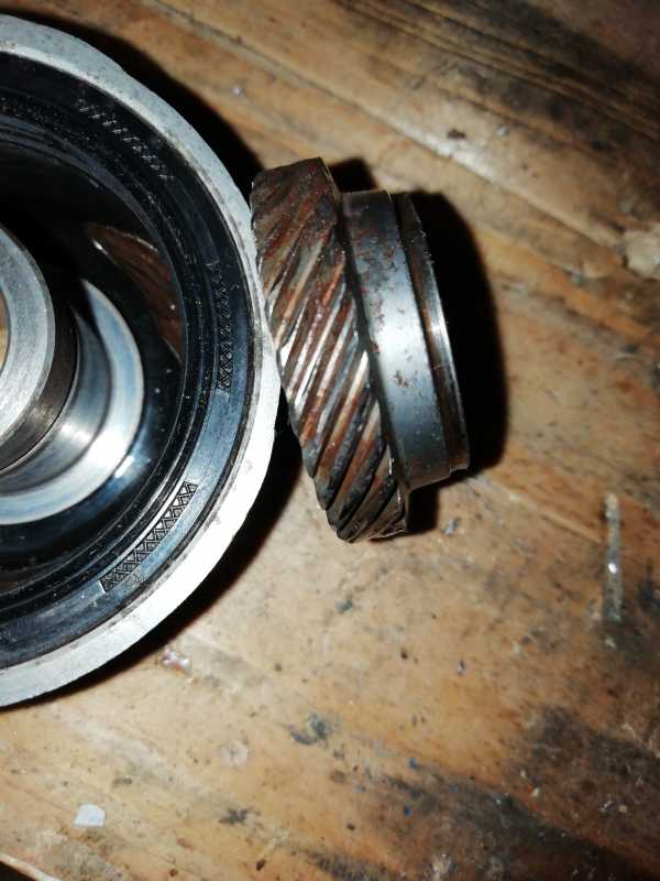

Uppo questo vecchio post per una noia al rinvio.
Non mi andava più il contakm, e dopo un po' di prove sono arrivato a smontare la ruota e capire che il rinvio non trasmetteva la rotazione. L'ho cambiato con uno di riserva, ma da quanto vedo comunque è riparabile (forse)
Tenendolo in mano posso far girare la lama con i 3 denti, gira libera ma non trasmette sotto.
Posso far girare la rotella dentata, gira libera e trasmette rotazione alla vite senza fine.
Con un lavoro di cesello ne verrò a capo, nel frattempo evviva il rinvio di riserva, EWWIWA IL TASTO CERCA

Nel caso che ingranaggio e vite senza fine non girino liberamente e appaiono consumati, si trovano come ricambi?? Non ho visto niente..
Rinvio Contachilometri 3AJ 12/02/2021 22:33 #7620919
  • Messaggi: 25959
no
Rinvio Contachilometri 3AJ 12/02/2021 23:08 #7620920
  • DANI_85_
  • Avatar di DANI_85_
  • Messaggi: 210
  • Ringraziamenti ricevuti 14
  • Tessera CTI n.: 1283
  • Tessera FMI n.: 24032270
no
Non lasci alcun spiraglio di speranza! :blink:
Allora cercherò un usato messo bene o un pezzo nuovo costosetto... AMEN!
PS... se qualcuno che legge avesse chiocciola e ingranaggio in buono stato da vendere valuterei volentieri!! :up:
