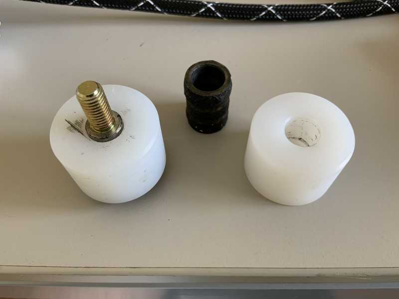

Ragazzi buon pomeriggio, mi unisco anche io alla discussione. Mi sono reso conto che sulla mia moto sono inesistenti i rulli scorricatena. Stamattina sono andato presso un’ officina meccanica di Siracusa, mi ha consigliato il nylon perché più resistente del teflon, tra qualche ora li ritirerò. Ho preso spunto da Luca per il diametro esterno di 35mm. Appena li avrò in mano vi farò delle foto. L’unica perplessità mia sono le biellese più corte, montate dal vecchio proprietario, per alzare la moto. A questo punto non dovrebbe a moto più alta dovrebbe lavorare di continuò il pattino inferiore, è corretto?

RULLI SCORRICATENA 23/06/2021 21:31 #7624973
Teoricamente corretto, poi dipende dal peso che c'è sopra, occhio che il nylon è duro, fara molto rumore
RULLI SCORRICATENA 23/06/2021 22:45 #7624978
  • Ercoscia
  • Avatar di Ercoscia
  • Messaggi: 28
  • Moto: : XTZ 750
Luca hai perfettamente ragione, é davvero rumoroso, tanto rumoroso! Vi faccio vedere la differenza con il vecchio pattino, o meglio cosa ne rimane :accidenti: :accidenti:
Inoltre, tra il pattino superiore e la catena c’è una bella distanza. Domani vedo di scattare altre foto.
RULLI SCORRICATENA 23/06/2021 22:47 #7624979
  • eledan70
  • Avatar di eledan70
  • Messaggi: 1214
Si convermo in teflon o nylon fanno rumore.
Tolti ed ho trovato gomma, di quelli che si usano a livello industriale per parare colpi su macchinari in movimento. Sono molto meglio.
Li ho avuti da un azienda.
RULLI SCORRICATENA 06/07/2021 09:50 #7625281
  • paulposition
  • Avatar di paulposition
  • Messaggi: 2822
  • Ringraziamenti ricevuti 114
  • Tessera CTI n.: 0060
  • Tessera FMI n.: 24033924
  • Moto: : Ténéré 600 modello 55W,Superténéré 1200
quello che dici essere "il vecchio pattino" consumato è il cilindro interno del rullo scorricatena ,praticamente il vecchio rullo scorricatena si è polverizzato ,usurato :ciao:
