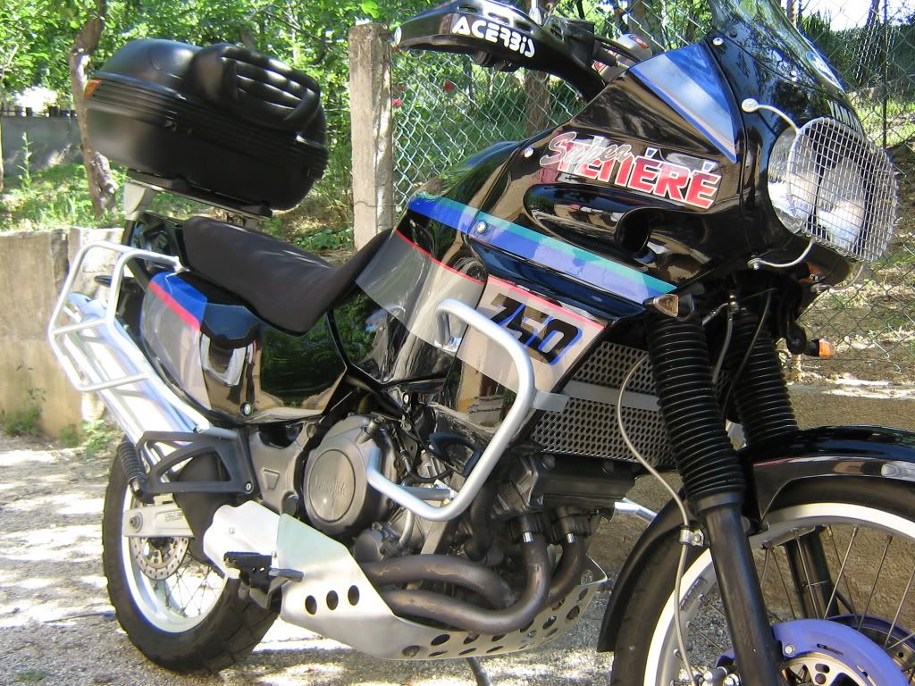

Ciao ragazzi, anche io me la sono autocostruita la griglia barbekue, ho utilizzato della rete con quadro da un centimetro, un tondino di ferro da sei millimetri che ho sagomato, quattro rondelle in ferro, quattro in plastica, quattro viti da m5 pi? lunghe di un centimetro rispetto quelle della mascherina frontale
i159.photobucket.com/albums/t157/giuseppeangeloni/IMG_0914.jpg
Solitamente non la tengo montata, la monto solo quando faccio un po di strada off, la cosa bella ? che non ho forato nulla quindi la moto rimane come mamma giamaha l'ha fatta...
Lo so ? antiestetica, ma dal vivo si sono ricreduti in molti, poi quello che conta ? l'utilit?.
Margi68

margi ? veramente bellissima,
anche io avevo pensato a quelle 4 viti senza forare....
non avendo la tua manualit? prendero' la strada di alby, cmq complimenti mi piace

Bello, mi piace, se ho tempo te lo copio.....

Bella anche la griglia del radiatore, avevo pensato anch'io di rifarla con rete in acciaio inox, maglie + piccole per?..

Minchia margi68, la tua ST sembra NUOVA di pacca !!!! :shock: :shock: :shock:
Complimenti per la griglia, ottimo lavoro
