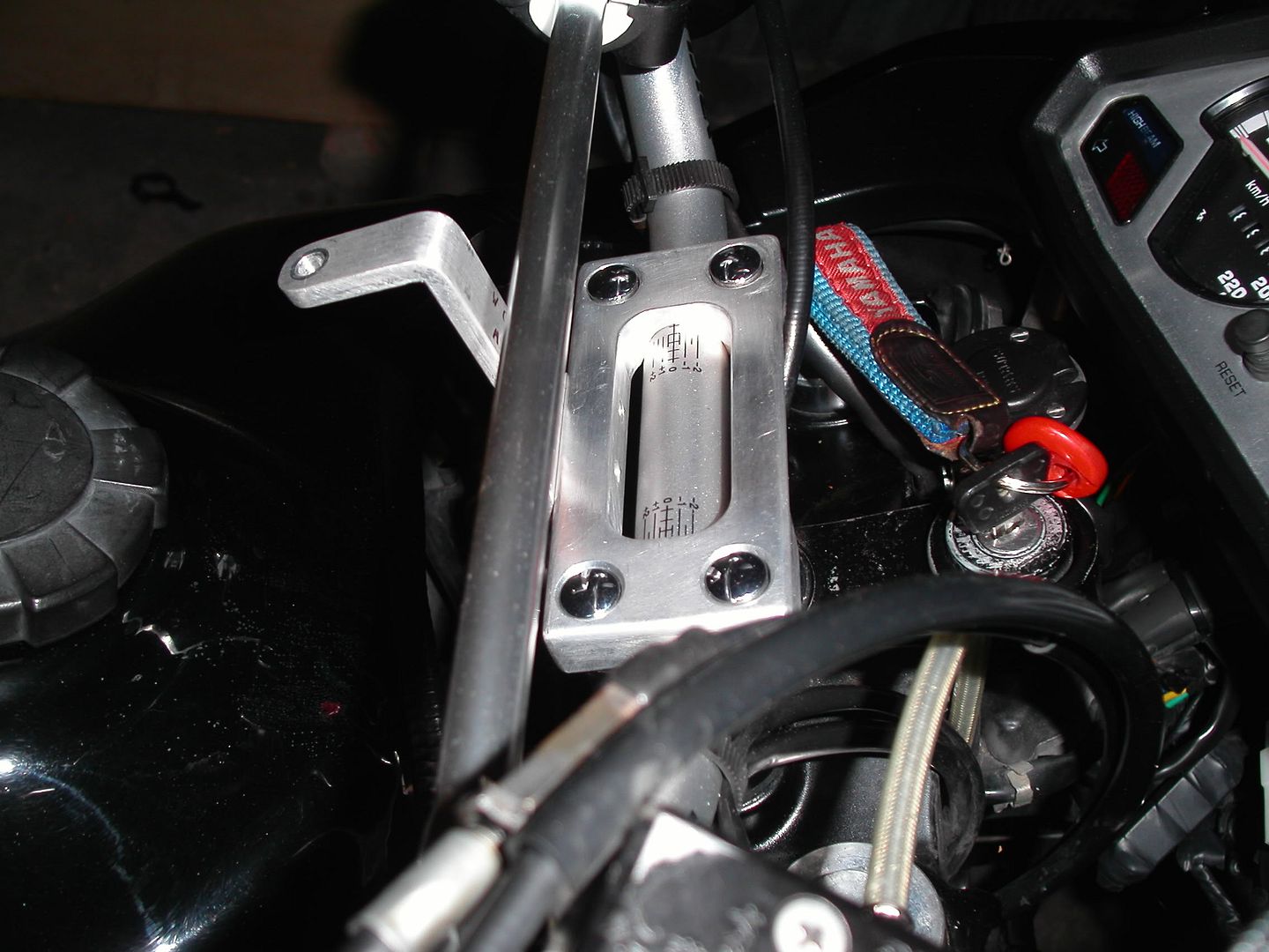

Ragazzi una soluzione per migliorare il comportamento del manubrio c'?, adirittura rimane sempre amortizzato dai silent blok ma molto pi? rigido, io mi sono costruito il famoso lingotto che trovate su alcune ktm, usquarna, usaberg, ecc, praticamente consiste nel creare una piastra sagomata che unisce i due riser, il risultato ? che avrete il manubrio molto pi? frenato nei movimenti di torsione, ma comunque ammortizzato in quelli di trasferimento di carico avanti indietro, guadagna in rapidit? nella risposta dello sterzo, ed anche esteticamente, magari qualcuno si informi che credo che esistono anche in commercio.
i159.photobucket.com/albums/t157/giuseppeangeloni/PICT0002.jpg
margi68
