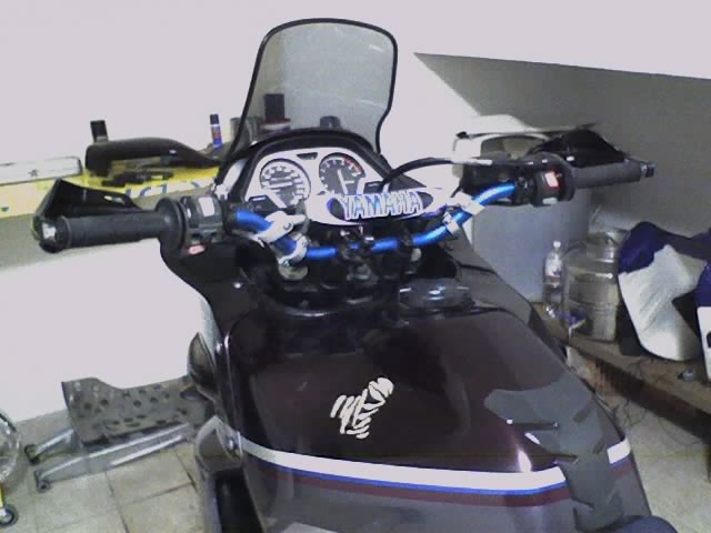

la mia moto....

:cop: bella moto e veramente ben tenuta grande

Hai il manubrio molto spostato avanti.....o sbaglio :?:
Cambio Motore.... 19/03/2007 22:26 #36342
  • Messaggi: 7712
? in posizione"d'attacco" :lol:

Che bella l'amarantona... io l'avevo esattamente cos?... quanti ricordi... :loveit:
Chiss? se ? ancora viva...

si, in effetti la guida ? un p? faticosa con il manubrio in avanti, specialmente per le spalle; Ho pensato di abbassarlo un p? e poi vediamo......
