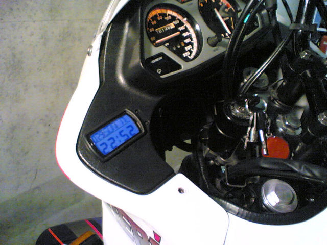

Il mio ? un orologio/calendario/termometro retroilluminato per sapere sempre ora e temperatura.
La retroilluminazione ? in stile "volkswagen".
Ho modificato sia la cover in plastica (per adattarla al cruscotto, che naturalmente ho dovuto tagliare col il seghetto), sia l'alimentazione, essendo alimentato da una batt. a 1,5 volt.
Ho realizzato un circuitino che preleva i 12 e li trasforma in 1,5.
Il sensore di temperatura l'ho messo vicino alla freccia anteriore destra, dovrebbe in teoria prendere poco calore da radiatore e fari.
Infine, ho praticato due forellini laterali in corrispondenza dei bottoncini per la regolazione dell'ora, i tastini sono protetti da pezzettino di spugna nera.

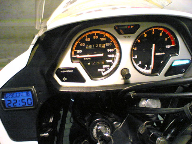

x alegerbi, ma cosa ? quella spia rossa accanto la freccia sx?
saso :ciao: (the original)

L'ho preso in un centro dove si vendono accessori per auto, in pratica sarebbe uno di quegli orologi termometri per le auto...
L'ho riadattato per il cruscotto della ST lavorando con seghetto, lima e carta vetrata.
Come tale, non sarebbe certo isolato dall'acqua, per? l'ho siliconato sopra e sotto e devo dire che ho preso diverse volte l'acqua e si ? comportato benissimo.
Come accessorio ? utilissimo!!

in verit? attualmente ci ho messo la spia dell'antifurto inserito, forse non si vede bene ma c'? una chiave, la spia dell'olio ancora non l'ho messa, sto aspettando per montare in futuro eventualmente lo strumentino della pressione olio.
per quanto riguarda invece orologio e termometro anche i miei non sono stagni, per questo li ho messi sotto il cupolino, poi cos? li posso guardare senza distogliere troppo lo sguardo dalla strada.
Questa ? la versione attuale del mio cruscotto, dopo le ultime modifiche.
