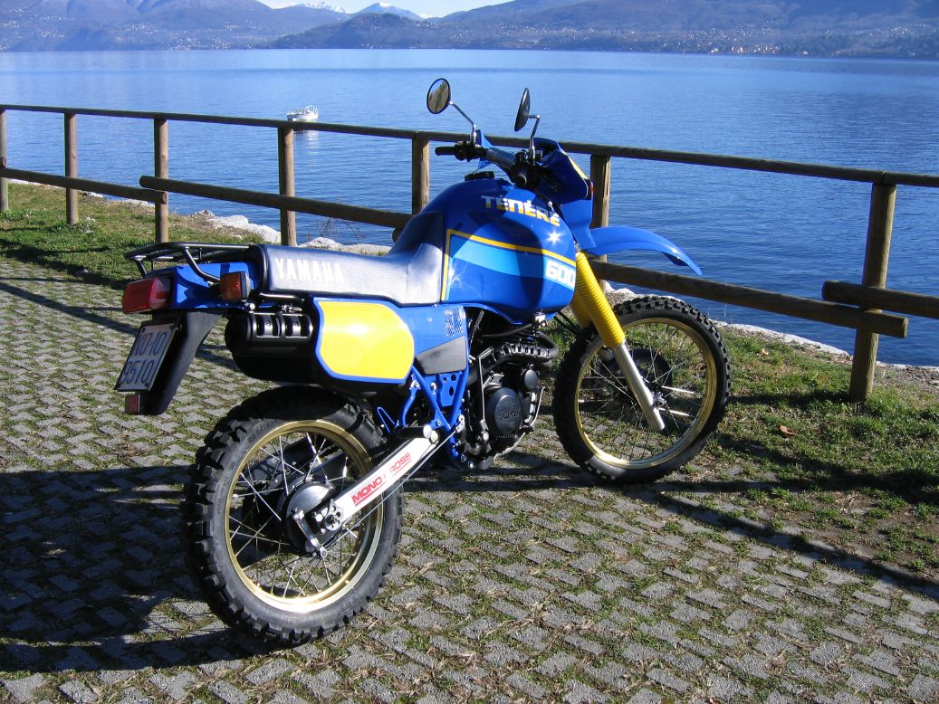

Ciao a tutti, ogni tanto ritorno; avendo finito le gomme del mio TENERONE, e dopo aver consultato un p? di messaggi mi permetto di riaprire l'argomento, visto che per la mia motina non ho trovato nulla. :cry:
Sul libretto della mia motina sono riportate le misure ant. 3.00 x 21 e post. 4.60 x 18 S ; attualmente sono montate ant. 90/90 x 21 MITAS E 07 e post. 120/80 x 18 Pirelli MT 60 :lcop: (ovviamente l'ex proprietario ? caduto dalle nuvole sulle misure non omologate) che comunque su strada si sono rivelate discrete, ma su terra .... inesistenti sia l'anteriore che il posteriore :shock: .
L'intenzione ? montare dei tassellati, tanto per provare un p? di off hard (!!) ( cos? ammacco la moto e mi faccio male :nurse: ) ed ovviamente, tali misure sono diventate introvabili in versione tassellata.
I dubbi sono quindi due, misure corrispondenti e gomma consigliata. A Voi il suggerimento. Una nota, l'attuale 120/80 posteriore ha un aspetto veramente rachitico sotto il tenerone. Vi risultano ancora esistenti tassellati con le vecchie misure?

Si, mi sembra di aver visto dei 140/80, oltre che so esserci i 130/90

:cop: la tabella delle conversioni non l'ho sotto mano ma nel forum era stata messa mi pare
e se metti quella nel libretto puoi montare l'equivalente senza problemi
ma non uscire da quelle misura
mi raccomando

Di pneumatici tassellati con le misure vecchie ce ne sono, io ho montato le Dunlop ma ci sono anche le Bridgestone e le Pirelli.

Io ne ho provate tante e ti assicuro che le 130/80 sono le migliori, ascoltami.
Con le pi? grosse non hai significativi beneficio in termini di grip e tenuta.
In compenso aumentano i pesi, i costi e con la /90 si allungano un pelo i rapporti.
Il gioco non vale proprio la candela...

:cop: :cop: non cambiate le misure ? rischioso
state attenti :cop: :cop: :cop: :cop: :cop:

Hai ragione TAZ, ho sbagliato: monto i 120/80 :roll: :roll: le misure di serie!!
