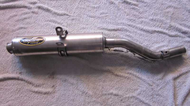

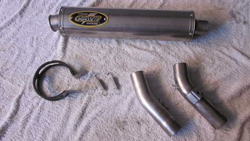

come promesso continuo....
scarico galassetti, revisionato/elaborato da me :evil:
non è omologato e non ha il dbk
lo montavo sul mio ex XT600 sui collettori originali
quindi credo vada bene per tutti i modelli XT e TT
visto che i collettori sono tutti uguali,
infatti poi li accoppiai con i collettori inox di un TTr
lo scarico si trova a Roma e lo vendo ad 80 euro + ss
se ci volete rimettere il silenziatore potete farlo in casa, non è difficile
oppure lo chiedete direttamente a www.galassetti.it/nuovo/
mi era venuta l'idea di montarlo sul ST e mi stavo organizzando per il 2x1
ma poi mi sono preso una Marving, per pura informazione mi avevano chiesto 50 euro

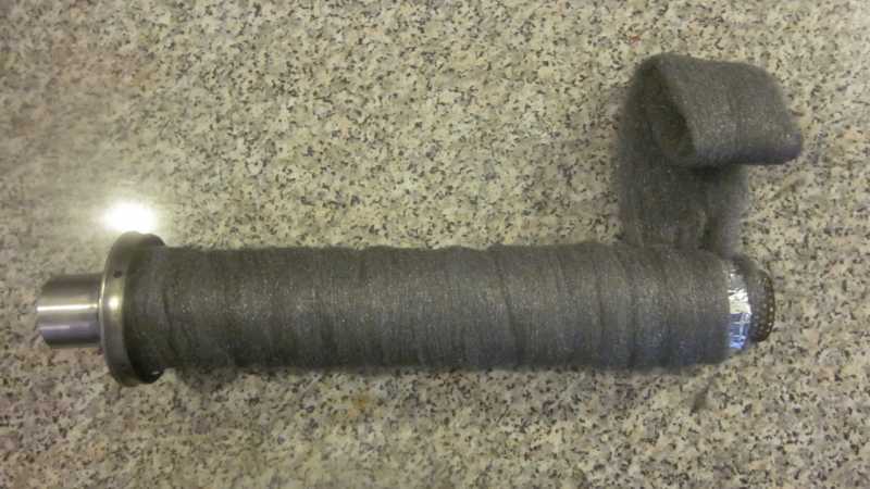

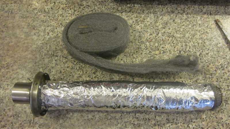

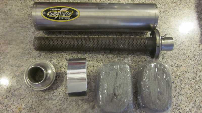

Tempo fa mi dissero che la paglietta di ferro non andava bene
per le marmitte perchè bruciava :shock: . Un amico l'aveva messa nel
silenziatore e riaprendolo tempo dopo l'aveva trovato vuoto :blink:
Ho trovato questo a conferma del fatto ( al minuto 2,55 circa) :
profalchemist.blogspot.it/2012/12/ep1-il-teorema-del-fuoco.html
Io proverei con la fibra ceramica (reperibile nei negozi di fumisteria o
in alcuni magazzini edili). :huh:
Scarico GALASSETTI 07/05/2016 17:59 #7527121
le situazioni sono nen diverse :lol:
nel video fanno vedere la paglietta molto aperta e gli danno fuoco con la fiamma,
nello scarico è molto compatta ed isolata con fogli di alluminio,
e comunque non mi sembra lo stesso prodotto :ciao:

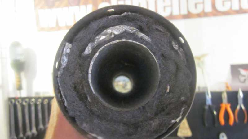

io per esempio ho optato per QUESTA SOLUZIONE: giro di paglia d'acciaio e poi lana di vetro ceramica.... è ovvio che per controllare le sue condizioni oggi, dovrei smontarlo... al momento non ci penso proprio! ma come diceva pgc580, la probabilità che prenda fuoco, è più alta nei motori a 2 tempi, ovvero quelli che hanno più residui carboniosi....
