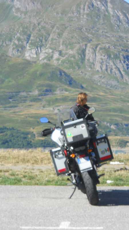

Come dimensioni/diametro com'è? Forse come scarico l'Exan è quello col diametro più piccolo.
Scarico GPR FURORE 01/02/2017 17:50 #7551860
Infatti è piuttosto piccolo ma rimane tutto dietro la protezione per cui non si nota.
Dalla foto non si vede bene ma non ne ho altre
Per me il diametro piccolo non è brutto, quando cambierò scarico valuterò di eliminare anche la protezione.
