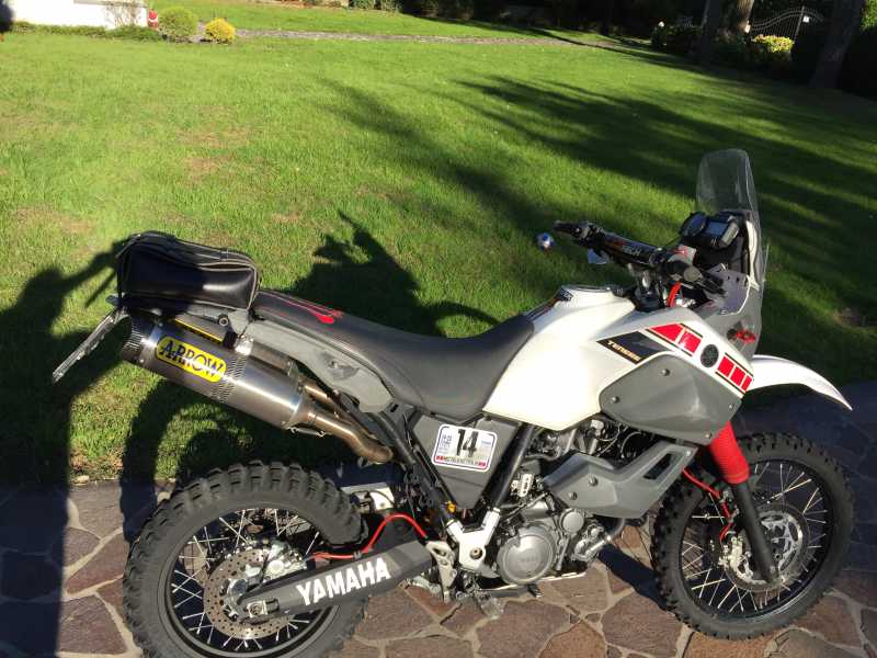

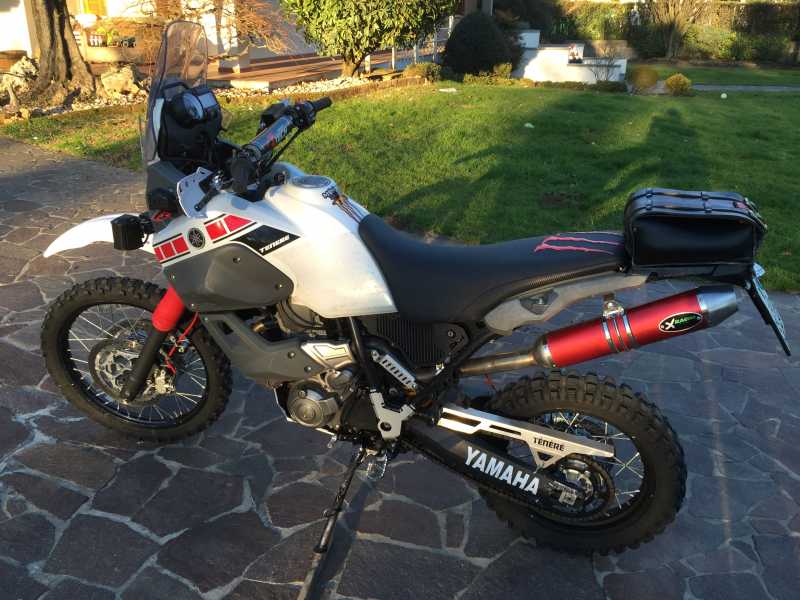

  • Moto: : Ténéré T700
allora senti me se vuoi altrimenti fa pure quello che piu esperti ti consigliano ok
x migliorare la 660 devi accorciare i rapporto io o aumentato di 3 denti la corona problema... dietro a DANSAN devo tiragli il collo..lui in bitumr fa i 160 ....
x migliorare i tiri hai bassi tutti buttano euro devi chiamare il TOSCO con 300 euro ti rifa la mappatura della centralina e vedrai cosa vuol dire
poi ok filtro ecc.......
per lo scarico 700 euro per i mivv sono soldi buttati non e con quelli che tiri su cavalli si 2/3 ma non di piu
sei vuoi ti vendo il mio XRACING nuovo in alluminio a 120 euro
prima devi buttare via quella padella che sta sotto la sella e chiamano SCARICO e risparmi anche 4/5 kg c.a.
poi vedi tu ma non buttare via tanti soldi altrimenti ti conviene prendere un T 700 :rofl: :rofl: :rofl: :rofl: :rofl: :rofl: :rofl: :rofl: :rofl:
