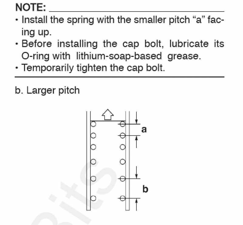

Magari mi sbaglio ma io penso che sul tenere il precarico in realtà vada solo ad indurire la molla senza né abbassare né alzare l'assetto.
Non ho mai aperto la forcella ma guardando il manuale si trova questo:
IN pratica la molla non è a geometria costante ma ad una estremità le spire si avvicinano. Dove le spire sono più vicine, a parità di materiale e sezione la molla è più facile da comprimere.
Quindi quando la forcella subisce una compressione questa non si comprime uniformemente per tutta la sua lunghezza ma molto di più dal lato dove le spire sono più vicine.
Avvitando il precarico in pratica si accorcia la molla comprimendo le spire più "deboli". La minore lunghezza è compensata dalla testa che noi abbiamo fatto rientrare dentro alla forcella.
Questo significa che quella parte utile di molla non la possiamo più usare e che per attivare una compressione ora ci vuole una forza minima superiore poiché la prima spira utile è più "forte" di quella che noi abbiamo già compresso manualmente avvitando ed escludendola dal gioco.
Quando Robert Hooke e gli altri scienziati formulano dei principi fanno riferimento a casi base.
La molla del tenerè tecnicamente non è un corpo elastico omogeneo ma un sistema di corpi elastici. Per comodità è stato ottenuto in un unico pezzo ma lo stesso risultato si può ottenere mettendo in serie n molle diverse separate da dischi o rondelle.

precarico molle forcelle 16/05/2016 17:45 #7528226
In fisica si fa sempre riferimento a corpi, gas e quant'altro "perfetti" che, nella pratica, non esistono.
Una molla però si avvicina molto al caso teorico e, se non restituisce il 100% dell'energia accumulata, ci va abbastanza vicina.
Per quanto riguarda il fatto che la molla di una sospensione sia progressiva, questo complica un po' il tutto ma non modifica il principio di base che è che se la sospensione, a fronte di una determinata sollecitazione, affonda di 10 cm, se io precarico di 4, affonderà di 6 e se io precarico di 11 non affonderà per niente.
La sospensione sembra più rigida perchè non viene assorbita quella quantità di energia che prima veniva assorbita dal precarico e anche perchè, se la corsa rimane invariata, si comprimerà di più e, nell'ultima parte dell'escursione sarà effettivamente più dura.
In pratica sarà più difficile arrivare al fondocorsa ma il comportamento nella parte centrale (che è quello che sfruttiamo nel 99% delle situazioni) non cambierà assolutamente.

SilFra nel 99,9% non usiamo la parte CENTRALE, nel 99.9% usiamo la parte INIZIALE che poi è proprio quella che viene modificata con il precarico.
Concordo sul fatto che la molla restituisce quasi il 100%, che è anche il motivo per cui ci si mette l'olio (per non essere catapultati in cielo...).
Ma con questa tecnica della progressività delle spire si può ridurre di molto l'energia necessaria per attivare la molla nella parte iniziale vale a dire si aumenta l'attitudine ad assorbire le piccole irregolarità del terreno anche a velocità bassa.
La moto rimane però molto meno precisa nelle curve veloci.
