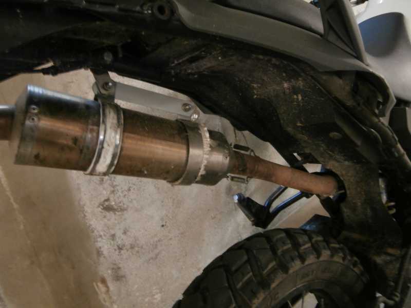

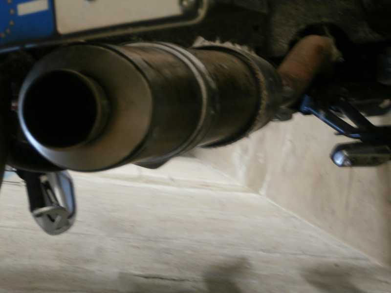

Help!! nessuno risponde??
Carico delle foto che sono riuscito a scattare oggi...magari ci aiutiamo di più.

Ciao...non conosco lo scarico personalmente ma se ti sembra troppo rumoroso potresti provare a rifare la lana di roccia...trovi dei tutorial su YouTube se vuoi fare il lavoro in casa...in ogni caso sembra molto simile al l'exan ovale...potresti provare a vedere se si riesce a montare il catalizzatore exan che comunque riduce il rumore...ma ovviamente tappa lo scarico limitandone i "benefici" in prestazioni :ciao:
Grazie! Penso che mentre tu scrivevi io cambiavo la lana di roccia...
è meglio lana di roccia o di vetro?
ho appena fatto un piccolo sound test. mi sembra lievemente meglio ma devo ancora rivettarlo domani ne sapro di più (non ho la rivettatrice in casa)
In effetti pensavo all'acquisto dell'exan. piu che di adattare il catalizzatore così sarei piu in regola
Ciao ti quoto per aggiornarti. Il cambio della lana di roccia ha avuto i suoi frutti. La moto ora è molto più ascoltabile e guidabile.
Grazie dell'attenzione!
