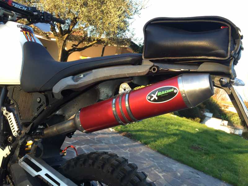

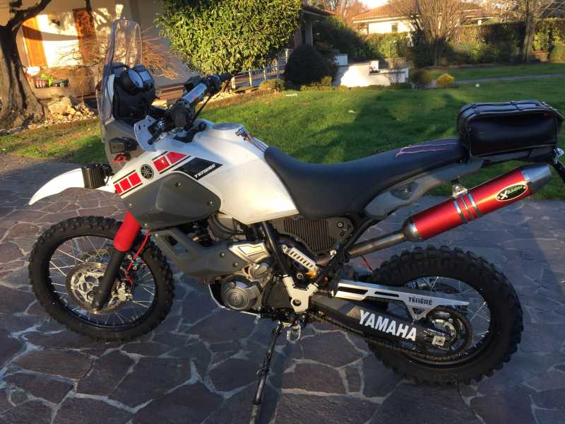

:bananaclub: :ciao: Ho appena installato l' X RACING ovale , :) sound non molto diverso , solo un po' più cupo , accellerazione più progressiva , unico problema gli :woohoo: scoppi si sentono molto più forti (quasi una fucilata) . :woohoo: ... forse dovrò rimettere il ponticello :book: :nonso:
Non so se sia autosuggestione , ma la leggerezza del retro mi sembra di sentirla molto nel misto e nell' off lento .

Guarda io come ho montato l'exan singolo in titanio (che credo che come pesi siamo lì) ho avuto la stessa sensazione! E pure la zavorrina ha detto che gli sembrava la moto più leggera :nonso: :P quindi forse autosuggestione non è ;)

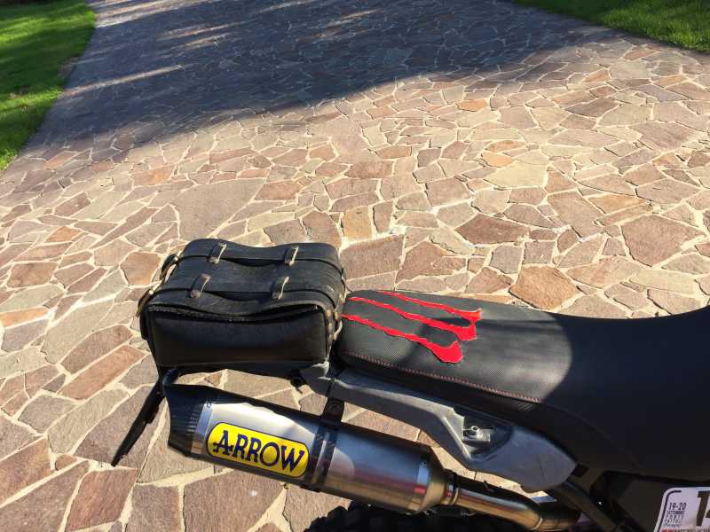

dopo il bidone del forum preso gli ARROW doppi e avermi fregato dato che non erano omologati..............
e o preso altri ARROW in TITANIO pero sapevo che non erano omologati ma erano troppo FIGHI.........
a proposito quando alla X RACING o chiesto se potevano farmi i DB KILLER gentilmente me li HANNO FATTI SUBITO E CON 40 EURO COSI O RISTALLATO GLI ARROW in TITANIO
devo dire che lì X RACING singolo fa scippiettare la moto mentre con gli ARROW in TITANIO no
perche BO.........
pero e FIGA con questo ROSSO............
adesso la XTZ 660 tenere RED MONSTER e cosi perfetta in OFF.............

concordo che rosso su rosso è veramente f..ga , anch' io volevo prenderlo azzurro , poi alla X RACING mi hanno detto che l' ovale è più silenziato , quindi ho optato per quello , che non è colorato ... :huh: :dry: :lol:
:ciao: Nel mio caso alla X RACING sono stati molto corretti , i hanno chiarito subito che lo scarico non è omologato . :huh:
