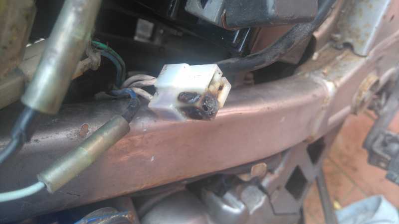

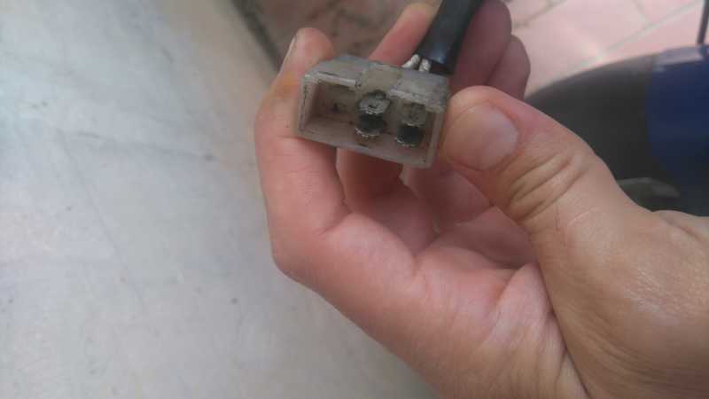

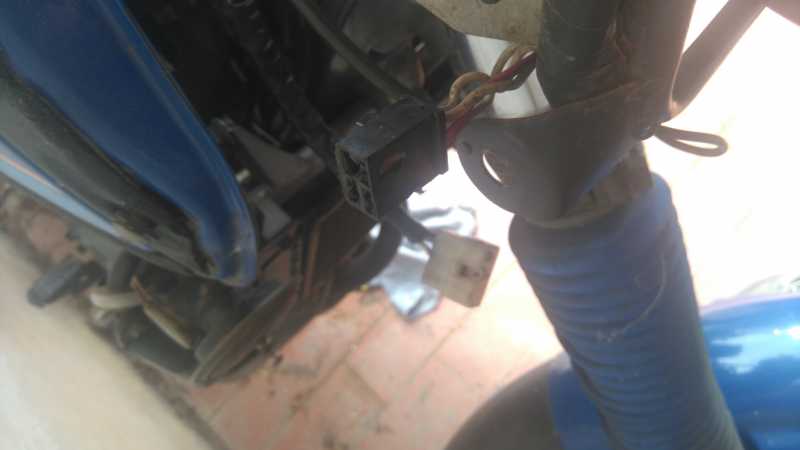

allora guarda ti faccio vedere la situazione, cosi magari mi confermi o meno quanto detto fino ad ora....
questo è la connessione bruciata che sta a metà tra la bobina e il regolatore
questo è la connessione del regolatore (probabilmente riadattato)
e questo è la connessione del filo che collega al regolatore alla bobina... in pratica è l'altro capo della prima foto... e anche qui non so se si nota, la connessione risulta bruciata

Foto 1: la causa è il connettore ossidato, i cavetti bianchi sono a posto
Foto 2. dovrebbe essere sui cavetti che escono dal regolatore, e ce ne dev'essere un altro nero. Presumo che il tuo regolatore sia vecchio modello, quelli più "recenti" con sigla SH650A-12 hanno il connettore a 6 poli (3 bianchi, rosso, nero e un posto vuoto),
Foto 3: a quale filo corrisponde la bruciatura?, Dovrebbero essercene 5, i tre bianchi più rosso e nero.
Se hai il vecchio regolatore cambialo, è sottodimensionato. Cambia anche tutti i connettori danneggiati, facendo attenzione che quello per il nuovo regolatore può essere diverso dall'originale.

si, penso che vecchio sia vecchio... allora adesso che mi ci fai pensare,mi sa che li nello spinotto bruciato del regolatore, ho 3 bianchi ed uno rosso, e mi sa che il nero è a parte... perchè mi sembra di averlo notato un filo che andava per conto suo che si andava a collegare con il resto.... cmq ci do una controllata.....
