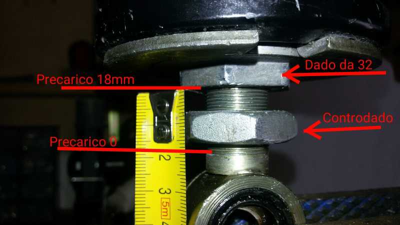

Allora....
Io per regolare il precarico ho messo il mono sulla morsa (sennò hai da bestemmiare) e siccome la stazza è uguale alla tua, l'ho settato così
A precarico 0 hai il settaggio di fabbrica ed ho avvitato il dado/molla con la chiave da 32 all'altezza in foto.
Il controdado glielo avviti addosso

Grazie infinite Pasky....oggi ho provveduto a smontare il mono e come immaginavo perno cosumato e uniball messo maluccio...cercherò soluzioni in seguito...con 18mm ti trovi bene anche quando vai da solo???

Perdonami, ma dove hai trovato questi dati?? perchè quelli che ho io sono un po diversi ..
Il manuale dice che il precarico minimo è di 5,4 mm dall'attacco del mono al controdado ( in pratica tutto svitato) e il max di 15,4 mm sempre dal controdado già serrato , alla base del mono.........forse appoggiando il controdado e misurando ne esce la stessa misura, è il metodo di misurare che è diverso
Il mio metodo (personale) di misurazione del precarico parte dall'inizio della filettatura (come l'ho trovato appena presa) ed ho avvitato il dado/piattello che comprime la molla per 18mm come in foto, dopodiché gli ho avvitato a contrasto il controdado.
Il manuale non l'ho contemplato per questo lavoro anche perché ho seguito il consiglio di uno smanettone che ben conosci :P
Per la mia stazza (103kg) anche da solo (per i miei gusti) mi trovo benissimo.
Il mono non affonda alle asperità e...... và meglio.
Se sei alto più di 1,85 ti consiglio di montare anche le biellette più corte.

Non ho ancora misurato ma credo che alla fine il.risultato sia molto simile a quei famosi 15mm...comunque male che va se lo sento troppo rigido diminuiró un po....
