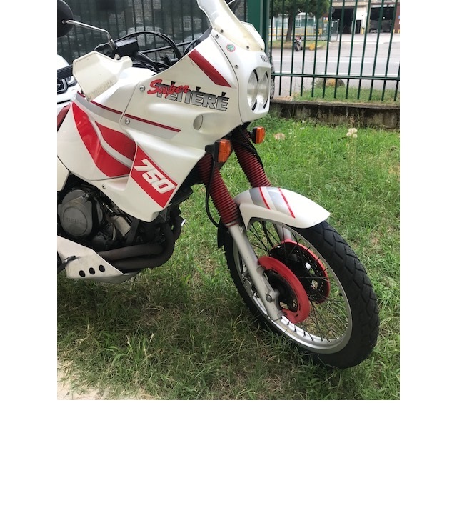

Come ho già anticipato nella presentazione, ho acquistato una super tenere del 1991. È stata portata in officina ed effettuato un controllo generale che andrò ad elencare: olio motore e filtro, revisione carburatori e filtro, tubi impianto frenante e liquido freni, ruote complete, olio e para olio forcelle, pompa della benzina, kit guarnizioni dei rubinetti del serbatoio e sostituzione della bobina con una originale Denso Japan. Effettuato un giro di prova per circa 35 km. L’ unico problema che ho riscontrato è che al di sotto dei 2000 rpm tende a sborbottare e perdere qualche colpo ma non muore ed anche nella ripartenza ha lo stesso problema. In accelerazione va su di giri alla grande e va che è una meraviglia. Ho notato che il regolatore scalda parecchio, ma non ho la più pallida idea se dipenda dalla carburazione o dall’impianto elettrico. Potete aiutarmi. Vi ringrazio.

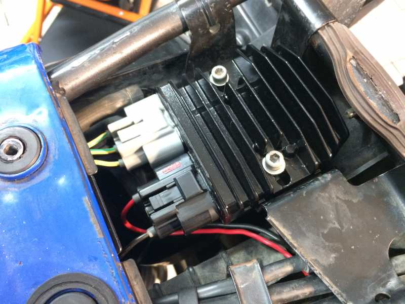

Robycop ha scritto:
Il regolatore e quello originale posto sul fianco. Ne ho visti parecchi ma non saprei quale prendere. La mia paura è di prenderne uno tipo cinese che dopo poco mi lascia a piedi o peggio si frega la centralina.
Puoi consigliarmi un sito o un negozio dove poter acquistarne uno serio?
Ti ringrazio per la tua pazienza.
Ciao Roby
Ciao ecco la modifica con il
Nuovo regolatore sotto la sella
Ecco il link rover.ebay.com/rover/0/0/0?mpre=https%3A...2Fitm%2F262618577447
