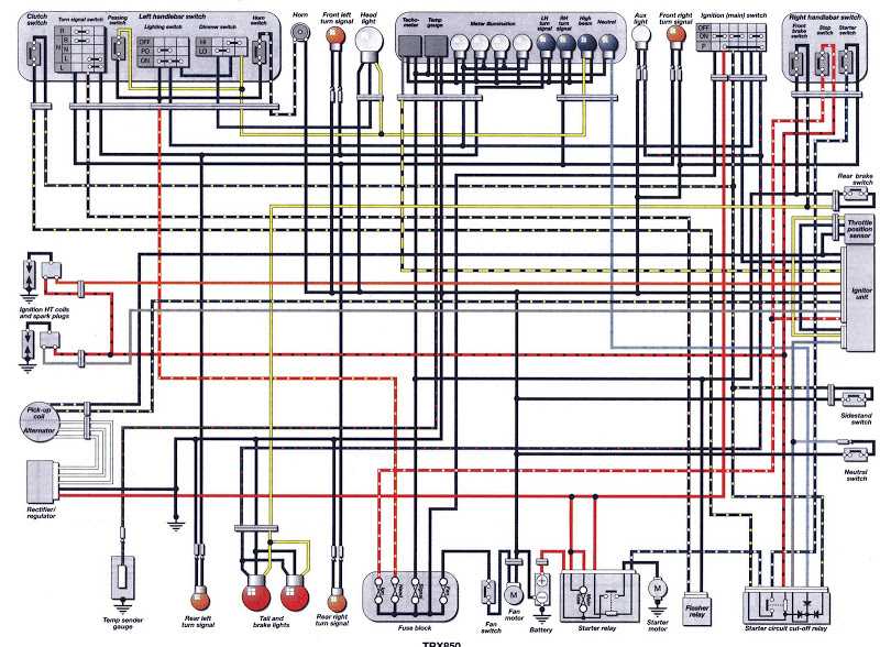

Controllando che arrivasse corrente alle candele ho riscontrato che non arriva alla candela destra. Ho provato ad invertire le bobine (perchè il 4tx ne ha due), i cavi, le pipette, ma nulla. Funzionano correttamente e il problema sembra che non arrivi proprio l'impulso dalla centralina al fino grigio.
Qualcuno sa dirmi se ho collegato male qualcosa, non collegato qualche massa, o se il problema riesieda proprio nella centralina?
questo è lo schema elettrico
Anche la pompa elettrica TDM della benzina non va, ma potrebbe anche essere bloccata visto che è ferma da 13 anni...
Preciso che non ho ancora collegato fari, frecce e circuito delle luci di parcheggio, ma non credo che possano essere la causa.
Help me!

Tieni presente che la fasatura del 4tx è diversa dal 750. Quindi anche la centralina è diversa, per lo scoppio in accensione è un classico del tdm...

si è chiaro, proprio per fare meno adattamenti possibile ho montato tutto quello che potevo del TDM: motore, carburatori, impianto elettrico, regolatore, bobine,
centralina, strumentazione, pompa benzina, commutatori e comando gas

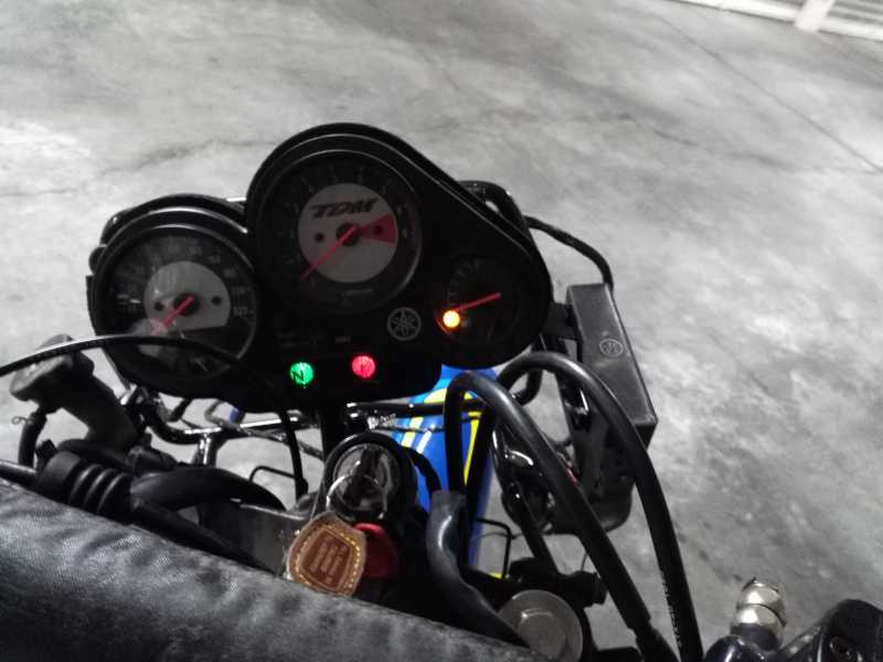

Bene è partita! ho usato prima un serbatoio di fortuna e poi ho collegato la pompa a depressione del Super così almeno per ora ho escluso un problema.
Per avere la scintilla mancante è bastato collegare il filo blu/giallo a quello nero del circuito di sicurezza che il tdm ha in più.
Per far funzionare correttamente il contakm ho comprato dagli USA questo calibrabore di velocità
ora vado a montarlo!
