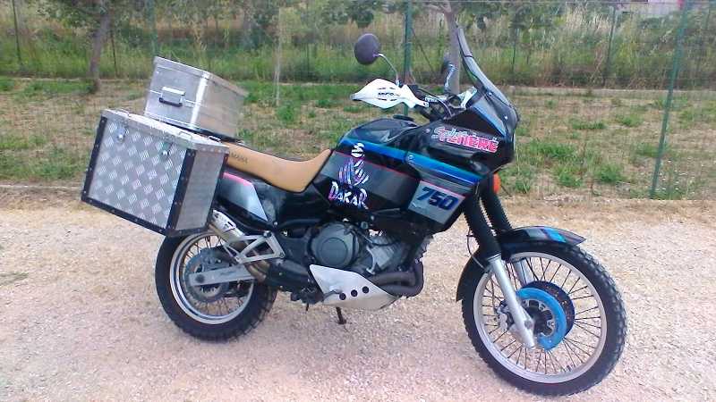

:tenere: ciao a tutti,vorrei un parere di un esperto,ho montato il kit kedo sulla mia tenere xtz750 con scarico arrow,seguendo il settaggio consigliato su questo forum,il mio meccanico ha solo aumentato di poco,fino a 6 l'apertura per mantenere il minimo sui 1000 giri.a caldo il motore e' perfetto ma la partenza a freddo e' un susseguirsi di colpi a vuoto,sputacchi e mi sembra sempre di partire per grazia ricevuta...figuriamoci poi con il freddo ....quando verra'Qualcuno mi puo' dare una soluzione,o devo solo cambiare marmitta? Ma quella originale e' orrenda!
