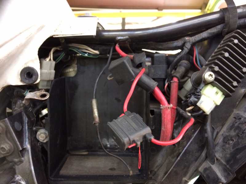

Ciao a tutti, premetto che sono nuovo del forum e del ST, avendolo preso a fine maggio.
É già due volte che la moto mi si ingolfa e trovo il fusibile della batteria da 15A rotto. Prima volta, sostituito il fusibile e riuscito a risolvere il problema di ingolfamento, la moto é ripartita tutto a posto.
Dopo poche settimane però una mattina vado a metterla in moto e fa un po' più fatica del normale ma ce la fa. Faccio un paio di km e d'un tratto va giù completamente di giri e si spenge. Il quadro non funziona, controllo il fusibile della batteria ed è schiantato. Lo cambio con uno da 15A, il quadro si accende, il motorino gira ma la moto non riparte. Smonto le candele, che sono nuove, e le trovo bagnate di benzina. Dopo averle pulite provo ma non fanno alcuna scintilla.
La domanda che vi pongo é se e dove sono altri fusibili sulla moto?

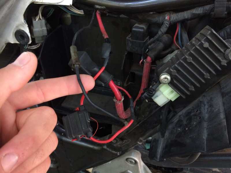

Smontando la batteria ho trovato anche un filo nero staccato, di cui non conosco funzione e di cui allego foto. Può essere lui la causa?
Grazie, saluti.
Francesco

Il filo nero devi ricollegarlo, va al polo della batteria serve alla ricarica della stessa, è sovente trovarlo staccato dalla saldatura ....il fusibile da 15 A è troppo piccolo, va da 20 A poi é il caso di rivedere tutte le connessioni, connettori tra statore e regolatore, e sr non hai smagrito la carburazione ti consiglio di farlo, trovi tutte le info a riguardo in questa sezione

I manuali danno 30 A per il fusibile principale, e 10 A quello dell'elettroventola
Ci credo che quello da 15 A salta...

Vero, 30 A... Però ho trovato moto con il fusibile originale anche da 20... :nonso: ho scritto il minimo sindacale :angle:
