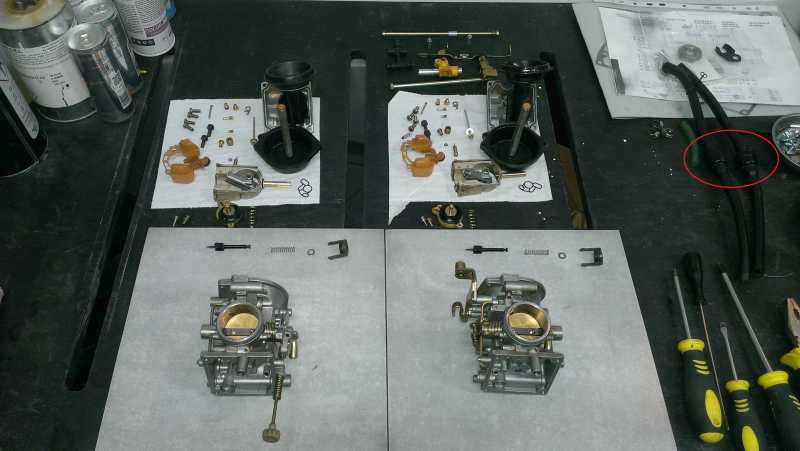

Difficoltà nel salire di giri 19/05/2017 18:51 #7560377
  • DOK87
  • Avatar di DOK87
  • Messaggi: 705
  • Ringraziamenti ricevuti 47
  • Tessera CTI n.: 1107
i filtrini che causano la sporcizia sotto le membrane sono quelli cerchiati in foto. hanno all'interno una spugne che in origine faceva da filtro... ma gli anni passano... e la spugna invecchiando si secca e si sgretola finendo aspirata nei carburatori dalle membrane stesse.
Difficoltà nel salire di giri 19/05/2017 19:07 #7560379
-LUCA- ha scritto:
Quale filtrino?
Questi
www.clubtenereitalia.it/index.php/forum/...filtrini-depressione
Ero curioso di sapere come li avrà richiusi.......
Ultima modifica: 19/05/2017 19:23 da Pasky68.
