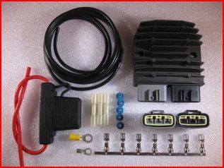

La prima cosa che devi fare è farci vedere la foto del regolatore di tensione, potrebbe essere quello vecchio..
E' questo piccolo?
Oppure questo più grande?
Poi dovresti smontare la fiancatina sinistra e misurare la resistenza in Ohm tra i fili bianchi (li trovi sotto il serbatorio, vicino il negativo della batteria): deve dare 0,2 ohm
Facci sapere l'esito delle prove ;)

Il regolatore di tensione è questo
Mettendo il tester sul + e - della batteria ho riscontrato 11,05v .

Ok, dovresti fare la prova dei 3 fili bianchi che ti abbiamo suggerito...Altrimenti non riusciamo a capire dov'è il problema
Il regolatore diamo per scontato che sia buono visto che è il modello "grande"
Attendiamo ;)

io sono in possesso della moto solo da novembre scorso, quindi nonj ho mai avuto possibilità di provarla in un tragitto lungo, Il regolatore vecchio l'ho subito sostituito perchè sapevo che poteva dare problemi alla moto,visto che tutti dicono che il regolatore quello piccolo è buona norma sostituirlo.

Ok il regolatore sembra quello mos fet, dandolo per buono, e dando per buona la lettura dello statore che togliendo le tolleranze dello strumento deve dare 0,02 ohm il problema può essere un assorbimento anomalo di qualche componente ......verifica cmq tutte le connessioni tra il regolatore statore e batteria...il folo rosso i tre bianchi e la massa, questa sia il cavo piccolo a ficnco del terminale di massa della batteria......... e la batteria stessa a a moto spenta deve darti almeno 12V ( stacca un cavo per vedere se c'è assorbimento )
