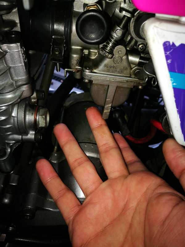

Salve la benzina la trovo sotto il carburatore primario come si vede in Foto. Sia a rubinetto aperto si chiuso.
Aiuto

Il rubienetto funziona. Ho tolto il serbatoio e su off non perde nulla. Adesso sto smontando il carburatore per vedere se è quel pistoncino sotto il galleggiante. Solo che non capisco come levare il galleggiante

XT600. Il rubinetto funziona. La perdita è micro e produce odore. Staccando il serbatoio a rubinetto chiuso non perde nulla. Ma la benzina nella cannuccia dall'OFF al carburatore è sufficiente a fare la microperdita e produrre odore. Allora trovo la benza in concomitanza del coperchio sotto. Mi pare esca dal bordo del coperchio. Dovrebbero essere la guarnizione del coperchio. L'ho aperto e sembra buona ma sai com'è. Magari è cotta.

É il tubo che perde? O la guarnizione della vaschetta?
Oppure la vite di spurgo non fa tenuta?

Credo la guarnizione della vaschetta provo a sostituirla
