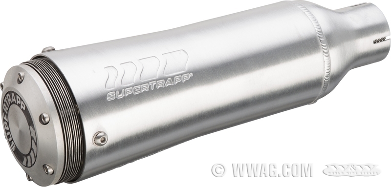

Mi è rimasto in garage un vecchio scarico supertrapp,
(questo, per intenderci www.wwag.com/step/800/28915.jpg ).
Ora, il poco che ho capito è che i gas di scarico rimbalzano sul fondo del
tappo creando un'onda di ritorno che crea una depressione e aspira i gas di scarico
del ciclo successivo, dando al motore una maggiore potenza.
Sul mio 59x questo scarico andava benissimo, molta più potenza sia dell'originale
che di un altro scarico completamente aperto....
Che comportamento dinamico di può ipotizzare montando uno scarico del genere su un bicilindrico
a 360° come il nostro super tenerè? La storia dell'onda di ritorno può essere funzionale
a una maggior potenza? Come una sorta di "espansione" dei 2t?
smagrire la carburazione o aprire lo scarico? 20/09/2015 07:35 #7500592
Quello che dici ha senso, in effetti lo studio degli impianti di scarico si fonda su concetti come quelli che hai riportato
Nei 2T lo scarico è assolutamente fondamentale, a causa dell'architettura stessa del motore, che ha incroci importanti e non ha valvole, se escludiamo dispositivi particolari come le valvole rotanti & C.
In ogni caso le fasi sono "compresse" in un giro solo e lo studio dello scarico serve appunto a fare in modo che la colonna di gas abbia un moto ad andamento più regolare possibile, magari anche aiutando l'"estrazione" dei gas combusti.
Nei 4T il problema è meno grave, ma con la ricerca di potenze specifiche sempre più elevate (pensiamo a quanto sono cresciute anche solo negli ultimi vent'anni) anche lo scarico ha dovuto essere sviluppato
Per non parlare del problema inquinamento, che appunto negli ultimi 20-30 anni è diventato fondamentale: ragionando molto grossolanamente, chi è anziano come me ricorderà benissimo l'acqua nera che scorreva alla sera lavandosi i capelli o il colletto della camicia altrettanto lordato, e come oggi non accada più
Questo grazie al miglioramento imposto A TUTTI dalle norme antinquinamento, ed è per questo che ritengo sia un dovere civico rispettare le leggi che prescrivono l'uso di scarichi regolari (compreso il catalizzatore) non solo per chi circola su strada, ma anche per chi circola QUASI esclusivamente fuoristrada
L'aria è di tutti ed è la stessa per tutti: dubito assai che la legge ammetta deroghe sulla base di un concetto vago come il "QUASI"
Tutto questo per dire che gli impianti di scarico, anche nei 4T sono diventati molto sofisticati, e vengono "accordati" in base alle caratteristiche di progetto di ciascun motore
Questo ha portato a potenze molto più elevate e consumi molto più contenuti, lo abbiamo sperimentato tutti
In linea teorica potrebbe essere che un impianto nato per il motore X funzioni egregiamente anche per il motore Y, ma è una scommessa
Un po' come pescare ad occhi chiusi un abito da un cassone pieno alla rinfusa: può essere relativamente semplice trovare qualcosa di indossabile, ma azzeccare taglia e colore perfetto è improbabile assai

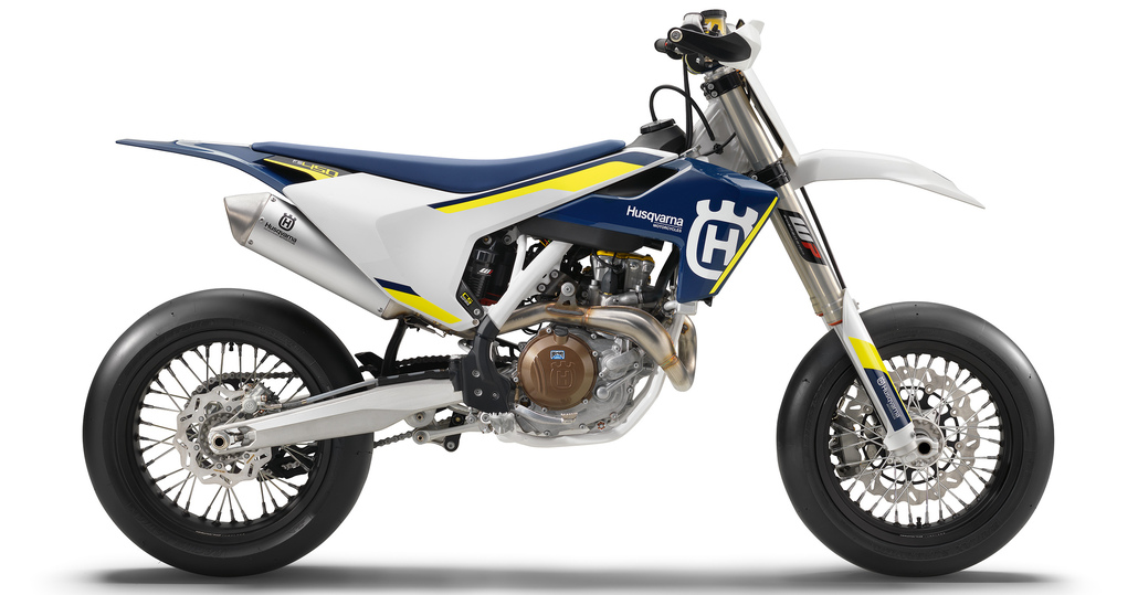

Discorso molto sensato...sarebbe bello riuscire a fare due chiacchiere con
qualcuno che gli scarichi li progetta...per esempio,
qualcuno ha notato la "pancia" del nuovo 450 husqvarna?
images.moto.it/images/1099914/HOR_WIDE/1...-450-fs-90degree.jpg
Però proprio per il fatto che gli scarichi e le carburazioni sono studiati ad "hoc",
come è possibile che la carburazione italiana e quella svizzera siano così distanti?
Non vedo alcuna ragione per cui una carburazione grassa possa inquinare di meno,
se mai il contrario...
