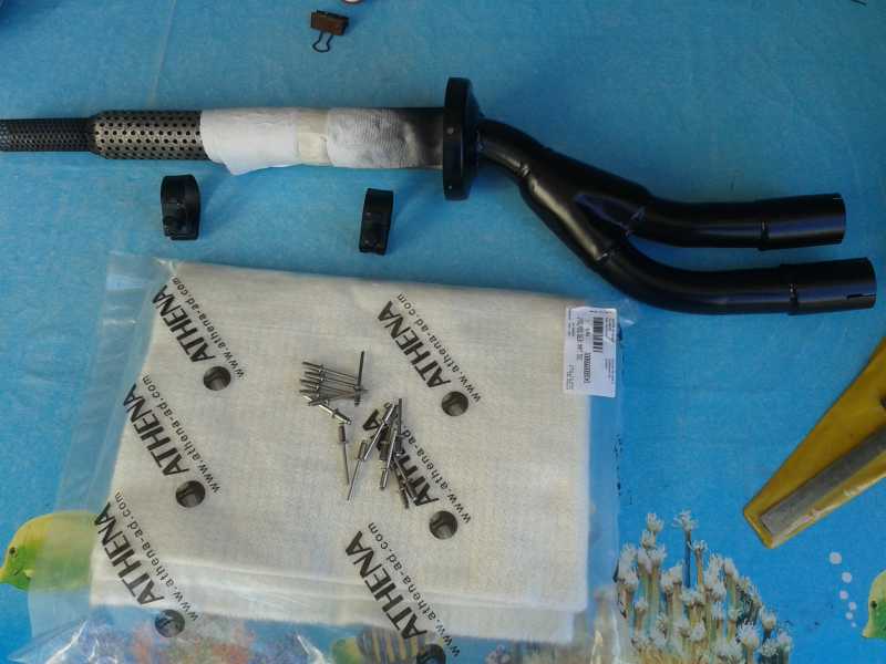

ho rimediato un vecchio scarico marving, un po' malridotto in verità, ed ho deciso di restaurarlo e regalarlo alla mia cicciotta!!!
i fondelli sono rivettati, quindi nessun problema per aprirlo e, una volta fatto, mi sono accorto che all'interno non c'era più alcuna traccia di materiale fonoassorbente!
ebbene, comprati rivetti da 5mm in acciaio inox, comprata lana di vetro ceramica 500x700x7, ed ho cominciato il restyling!
a breve qualche foto.... :P
ora però mmi sono fermato davanti alla mancanza della fascetta (in acciaio) per poterla fissare al telaio. il tubo è di diametro 100, e qui in zona non c'è verso di reperirla (pare che chiedo qualche oggetto proveniente da marte!! maledetta provincia!) qualche suggerimento?

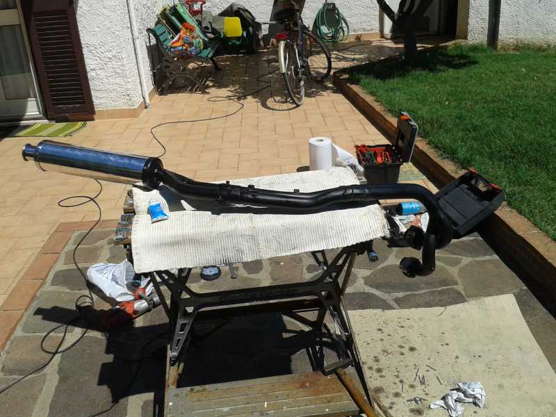

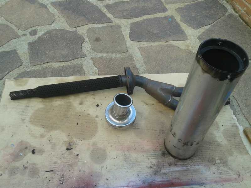

intanto ecco il punto di partenza....
riverniciatura e materiali pronti...
... e nel pomeriggio lucidatura tubo in alluminio... :ciao:

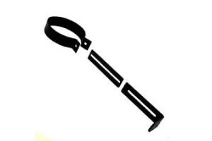

p.s. trovato questa.... che dite?
restauro scarico marving 21/08/2015 22:50 #7497462
Ciao, se la lana fonoassorbente non è predisposta con un strato leggero di paglietta, ti consiglio di recuperala in ferramenta e avvolgere il tubo forellato prima di mettere la lana nuova. ;) B)
Per quanto riguarda la fascetta per sostenere il silenziatore, sul catalogo Leovinci oppure Arrow le danno di ricambio, controlla il diametro che sia adeguato al tuo silenziatore :up: :ciao:

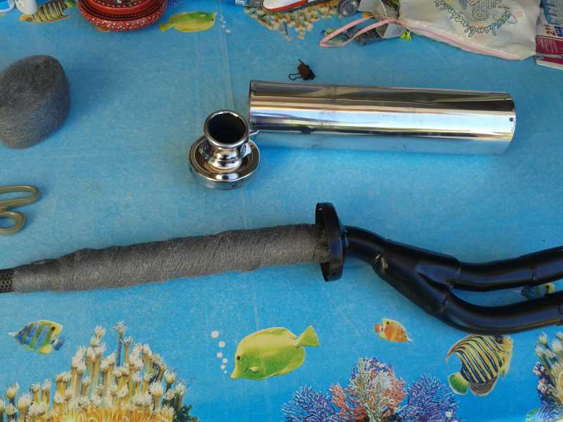

A scanso di equivoci, ho fatto un giro di lana d'acciaio e poi giri a riempimento del tubo di lana di vetro fermata con del nastro di alluminio... mo vedemo!!!!

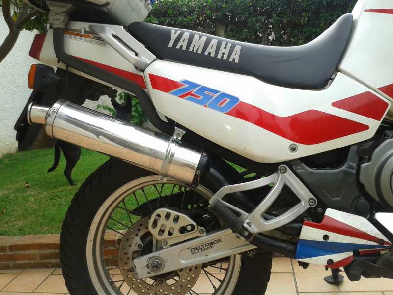

eccomi tornato dalle ferie... e tanto per concludere il discorso....
poi fatto giri di lana di vetro fonoassorbente fino a riempire il tubo, rivetti d'acciaio e chiuso il tutto
un bel po' di lavoro per lucidare il tubo... :pinch: e questo è il risultato finale....

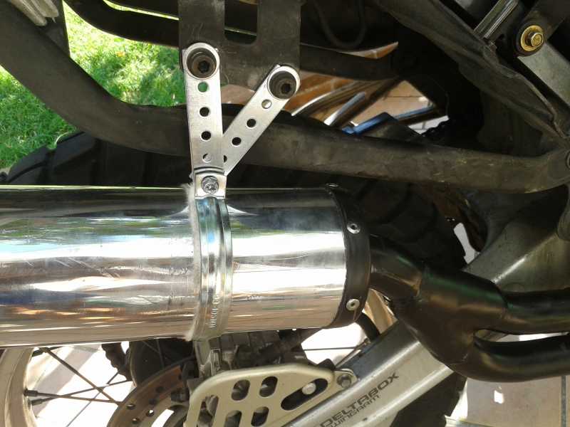

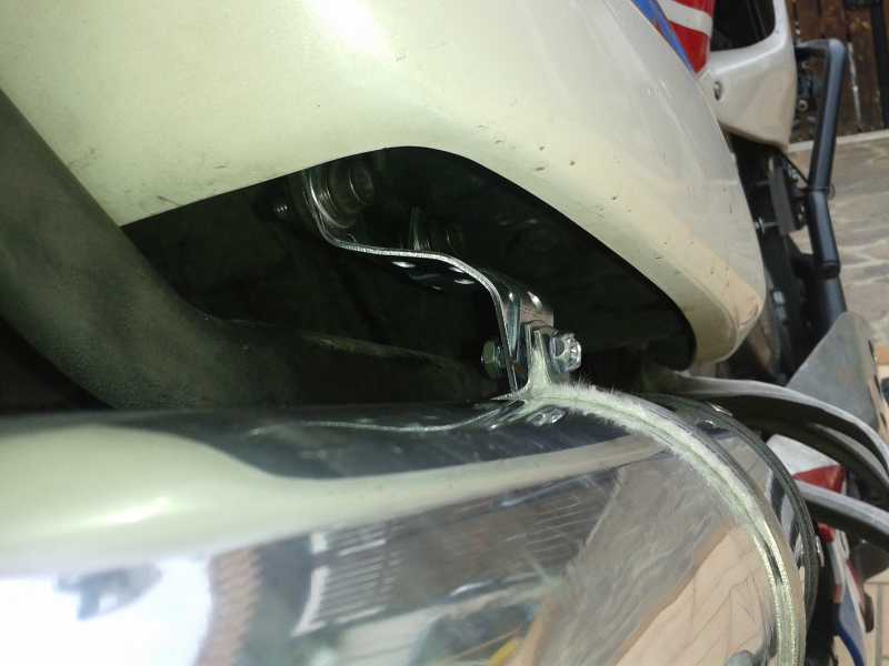

e mo viene il bello: trovare il modo di fissare il terminale al telaio.... non avendo l'apposita fascetta! :book: :book:
alla fine opto (anche per mancanza di materiale idoneo (ed agosto è il mese più sbagliato per rimediare pezzi!) per un "bellissimo" fermatubi a misura... e cominciano le prove...
direi che come "provvisorio" va benino....

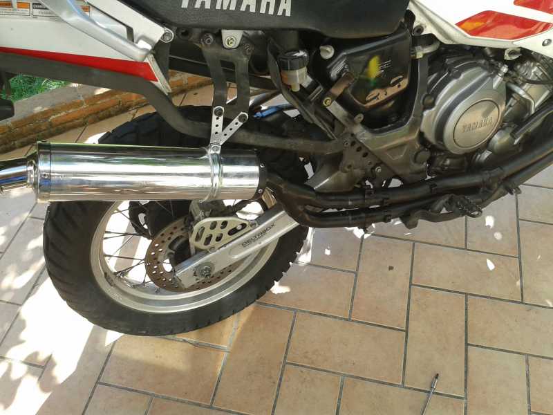

ma è un po' basso.... piego, misuro, ripiego e rimisuro.... ed ecco la fine:
accettabile, direi.... :P :P
finalmente anche la mia cicciottona ha un bel sound!!! :musica: :musica:
