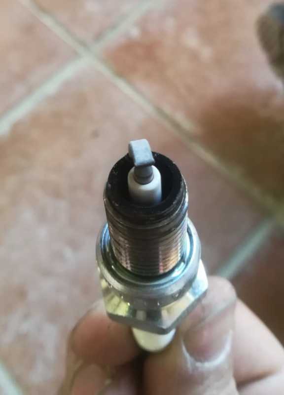

buonasera a tutti, riesumo questo post perché ho lo stesso dubbio del titolo.
Ho un tenere 600 1vj ed ho montato uno scarico Arrow PD. Stamattina ho fatto un bel giro in collina e la moto andava molto bene, pronta e scattante senza vuoti o scoppi. Poi oggi pomeriggio per scrupolo ho smontato la candela per controllare la carburazione e con mia grande sorpresa l'elettrodo è bianchissimo, il bordo invece nero. Rifatto la prova sia a bassi che ad alti sempre bianca. Ho provato a regolare la vite del minimo (vite miscela) e ho scoperto che era aperta già di 4 giri. Secondo voi cosa mi conviene fare?

Di chiuderla fino a 2,5 3 giri Max e riprovare

ma scusa chiudendola la carburazione diventa più magra giusto?

si ma saresti fuori standard, ma ci potrebbe pure stare..
Occorre vedete se ci sono infiltrazioni d'aria dal filtro......perché altrimenti devi alzare gli spilli, partendo dal primario... Vuol dire smontare parecchie volte

Infiltrazioni non dovrebbero essercene, la cassa filtro è a posto, il filtro nuovo e oliato, collettori nuovi.
In teoria pensavo che cambiando il terminale con uno più aperto la carburazione diventasse più magra, perciò dovrei agire per renderla più grassa.
Conviene iniziare a modificare dallo spillo o dal getto del massimo? se si di quanto aumentarlo? Per il minimo invece io avrei aperto di più la vite (e non portarla allo standard di 2,5 giri dal chiuso) ma nel caso di quanti giri si può aprire?

Anchio vorrei capire, il solo terminale non dovrebbe smagrire così tanto......
Per la vite aria svitala finchè senti il motore girare male, poi torna indietro finchè lo senti girare bene ......conta i giri..
Per il resto converrebbe alzare lo spillo di una tacca o 2 poi vedere il colore della candela... sucessivamente si passa ai getti.... almeno quallo che farei io..
